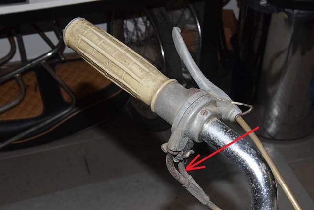

Messagepar PHILBOIS » 04 Sep 2020, 03:20
Imagebest image hosting
donc il y a un réglage pour le passage des vitesses et un pour le rétrogradage, par exemple ma troisième est un peu dure à passer l faut queje joue sur le réglage qui se trouve en avant (vers le phare)
Re: des nouvelles de mon C321
Messagepar PHILBOIS » 04 Sep 2020, 03:29
Mathieu Viollet a écrit :Tu peux le faire sans rouler, c’est beaucoup moins casse gueule , il te suffit de mettre la mob sur la centrale et de passer les vitesses , même moteur arrêté, en faisant tourner les pédales pour que les vitesses enclenchent bien. Tu verras vite si la tension est correcte ou pas. C’est bien fichu, sur mon Flandria sportif 4 je n’ai pas de système de réglage et la longueurs des câbles doit donc être d’une précision millimétrique (voire moins) pour que les vitesses passent bien.
tu as raison j'y avais pas penser parfois je réfléchis pas assez :roll: en effet moins périlleux sur la béquille... :oops: au fait tu as déjà mis des photos de ta flandria sur le forum :?:
