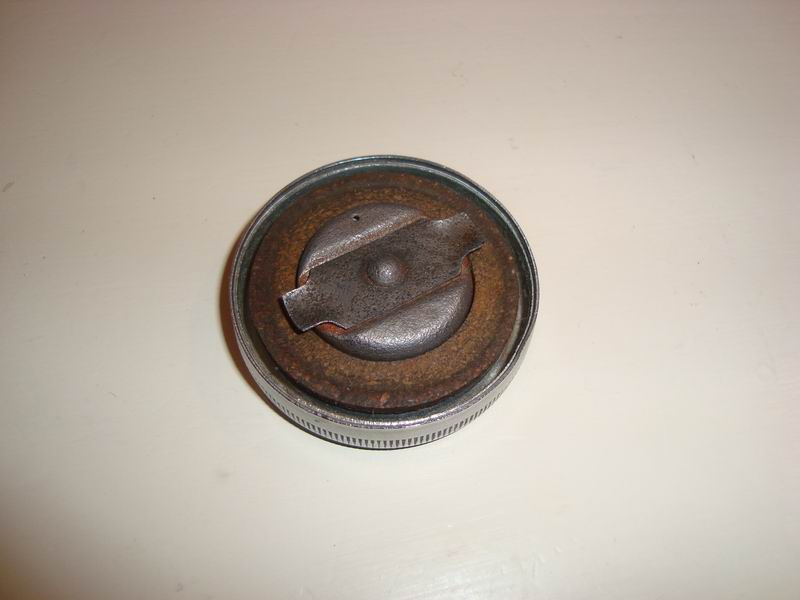

pour développer la réponse de Dialmax, il y a un petit trou au centre du bouchon et via un labyrinthe débouche au dessus du joint, quelquefois ça débouche sur la périphérie
voici mon bouchon, on distingue bien le trou
https://i.postimg.cc/qvgD275r/DSC05649.jpg
PS : je n'arrive plus à afficher mes photos :evil: :evil: ça m'énerve !!!!

j'ai éssayé de charger ta photo TIGER apparemment on ne peut pas définir sa dimension. j'ai pris une photo du bouchon de mon C320, le trou est beaucoup plus important??? par contre j'ai du passer pas casimage..... postimage il y a un bug
sur les Flandria il y avait un tout tout petit trou sur le dessus du bouchon

Ok, merci. Mon bouchon doit etre un peu différent, on ne voit pas le trou et je me demandais comment ca fonctionnait.
