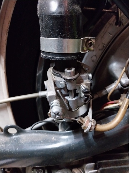

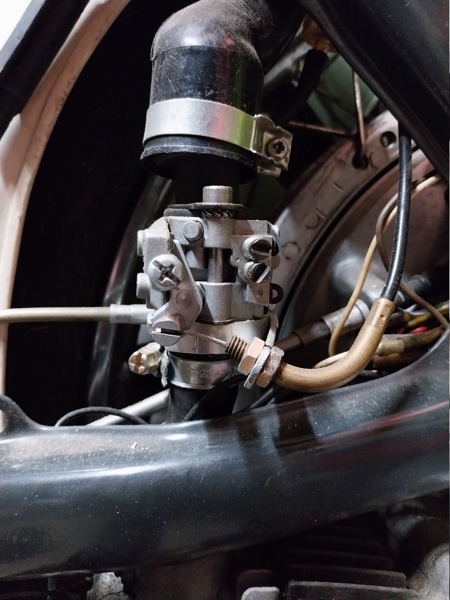

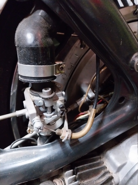

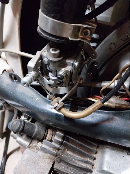

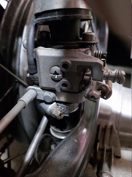

Philippe voici les photos promises .
De mémoire c'est un carbu zama, prélevé sur une débroussailleuse. L'intérêt des carburateurs de débroussailleuse c'est qu'ils sont déjà prévus pour recevoir un câble. Sur les tronçonneuses c'est un système de tringle en métal, ca les rend plus compliqué à adapter.
La pipe à été usinee dans un rond d'alu, c'est une pièce facile à faire. Attention elle permet de gérer la dépression qui commande la membrane de cuve ( un simple trou entre le conduit de mélange et le trou prévu à cet effet dans le carbu
La commande de starter est celle d'origine ( corde a piano) que j'ai réussi à amener sur le levier de starter du carbu
Pour l'admission d'air c'est la pipe en caoutchouc de la débroussailleuse qui a été utilisée, ca faisait pile le bon diamètre.
Les réglages sont pile devant, aussi pratique que d'origine :lol:

Normalement le trou qui communique avec l'admission commande la membrane de pompe pour le fonctionnement toutes positions, avec les réservoir en alimentation par gravité ça marche sans ce qui c'était passé sur mon 50 en 63 ainsi que mon kart quelques années après, je n'avais rien fait de spécial. je me rappelle qu'on en parlait avec le paternel et qu'il me disait qu'il pensait que ça marcherait et qu'on allait d'abord essayer sans .
Messages : 7044
Re: Amigo 4T démarre et puis s'arrête
Messagepar Mathieu Viollet » 26 Avr 2025, 19:35
T'as raison je n'ai jamais essayé sans faire de trou tient.
Par défaut il est fait, ca marche pas plus mal :lol:
