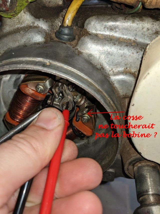

merci pour la page de revue technique. Donc je debranche la cosse du fil noir et je branche mon multimetre en mode continuite dessus, et l'autre pointe du multimetre sur la culasse. Ca bipe, qd les rupteurs sont fermes, je tourne le volant moteur, et au moment ou les rupteurs s'ouvrent, le multimetre devrait s'arreter de biper, puisqu'il n'y a plus de continuité. c'est bien ca ou je n'ai rien compris?
parce que pour le moment, en fait, j'ai tout le temps la continuité
j'ai deposé le volant pour y voir de plus pres, et j'y ai remis mon multimetre en direct. rupteurs ouverts, il y a aussi continuité.

Pour ma part, je n’ai jamais réussi sur mes p50 ( même allumage que les amigo) a faire le réglage de l’allumage avec le multimètre
Le papier cigarette ou même l’œil suffisent bien pour une première approche .si l’ouverture se voit au moment du passage du repère F , ça devrait démarrer , à partir du moment où il y a de l’étincelle bien sûr.
Comme l’écrit Dialmax vire l’anti parasite, fais le test d’étincelle entre masse et fil. Si ça ne marche pas cherche si le fil est intègre entre rupteur et bobine. Et si le rupteur a bien les rondelles en Bakélite correctement positionnées

Pour contrôler l’ouverture du rupteur au multimètre il faut impérativement débrancher le fil de la bobine sinon la continuité va se faire justement via la bobine. Il n’y a qu’avec un bermascope qu’on peut se passer de débrancher la bobine.

c'est vrai, mais c'est un effet de perspecive, ca ne touchait pas en vrai. par contre, pour y voir plus clair j'ai sorti le rupteur, et derriere, le fil est denudé. je ne sais pas trop ce que ca touche ou pas en place, mais ca ne me parait pas bon en tout cas. ca doit surement faire masse, ce qui explique pourquoi j'ai la continuité permanante, que le rupteur soit ouvert ou fermé.
j'y remettrai bien un bout de gaine thermo retractable, je vais voir comment ca se demonte. j'ai l'impression qu'il y a un point de soudure sur le connecteur.
