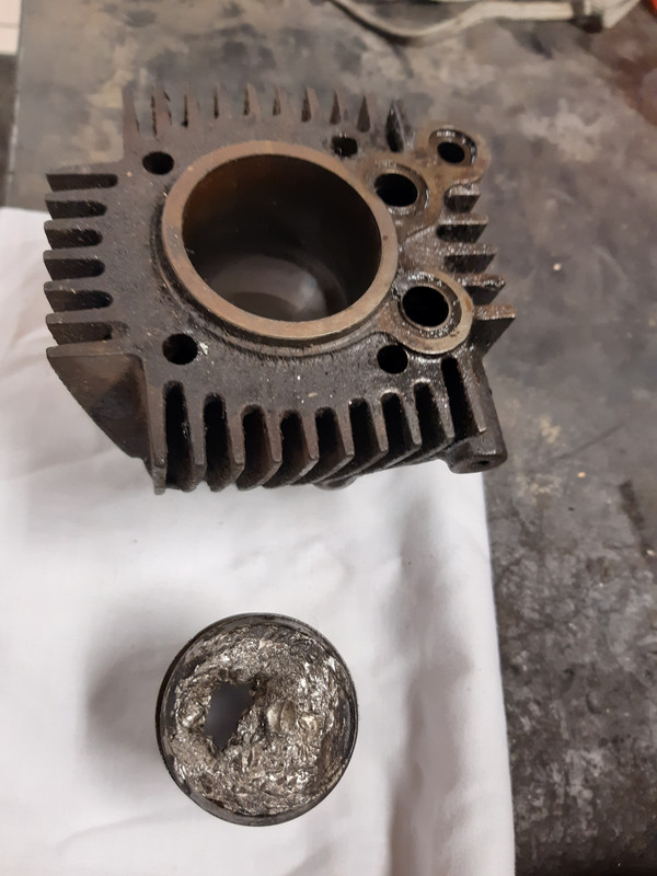

Tiger.09 a écrit :Image
Comment on peut faire ça ???
Je dirais bien piston fondu par une surchauffe, on dirait un 2 temps :o

Il est dans un etat epouvantable c est la premiere foi que je vois cela , un vrais massacre , comme dit precedament il a fallu insister grave .
Non, un C320S ne peut pas percer un piston comme un 2 T le piston a touché une soupape, un surrégime, c'est un culbuté, un gros rétrogradage intempestif, une soupape tordue, mais il faut sacrément insister après pour le mettre dans cette état, dans une descente ? Bêtement essayer de le remettre en route à tout prix,

>Oui Dilmax je suis tout a fais daccord avec ta these du suregime en retro gradage , comme il n y avait plus de haut moteur je ne commais pas l etat des soupappes , mais je m en doute vu l etat du piston .
