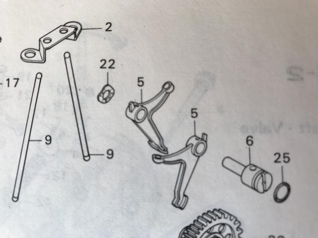

Je vous avais dit que j'avais perdu l'axe de basculeur. Je l'ai reçu de DD donc je ne suis plus bloquée. Eh bien si :twisted: :twisted: :twisted:
Pour ne pas "perdre" mes tiges, j'ai mis un caoutchouc au bout bien enroulé, de façon à ce que si elles tombent elles restent à portée de main :D
Mais j'avais beau tourner dans tous les sens ça ne "mordait" pas
Allez on enlève la culasse
On enlève le cylindre
On regarde la RMT et la parts list
Et on voit qu'il manque des choses...
GRRRRRRRRRAAAAAAAAAARGH
Les basculeurs :evil: :evil: :evil:
Je réfléchis
Trouvé : c'est chez AC31 qu'ils ont dû enlever tout ça pour faire le réalésage
Coup de fil, répondeur :roll: Même eux ne bossent pas le samedi, où va le monde :mrgreen:
J'ai laissé un message oral, doublé du mail suivant :
"Bonjour,
Je veux remonter le moteur et je constate que vos techniciens ont démonté des pièces du cylindre sans doute pour faciliter le travail de réalésage, mais ils ne me les ont pas remises
De ce fait j’ai cru avoir perdu l’axe de basculeur que j’ai racheté pour 19,82 euros...
Je vous remercie de bien vouloir me renvoyer les pièces suivantes que vous voyez sur l’éclaté ci-dessous :
- l’axe de basculeur pièce 6
- son joint pièce 25
- les deux balanciers pièces 5
- la rondelle pièce 22
Cordialement,

Réponse ce matin : "Bonjour,
Je vous fais partir les pièces manquantes ce matin
Avec toutes nos excuses pour le désagrément.
Cordialement
Ouf je craignais qu'ils ne les aient jetées... :roll:

J'ai toujours eu de la chance dans ma vie mais là quelqu'un a dû me filer la poisse c'est pas possible : réception des pièces, il en manque une, la rondelle 22 :?
Ils me connaissent mal s'ils croient s'en tirer comme ça !

J'ai eu droit à "une rondelle ne va pas empêcher le monde de tourner"
Et quand même à la fin "je suis désolé"
Alors on va la commander cette rondelle 22 !
