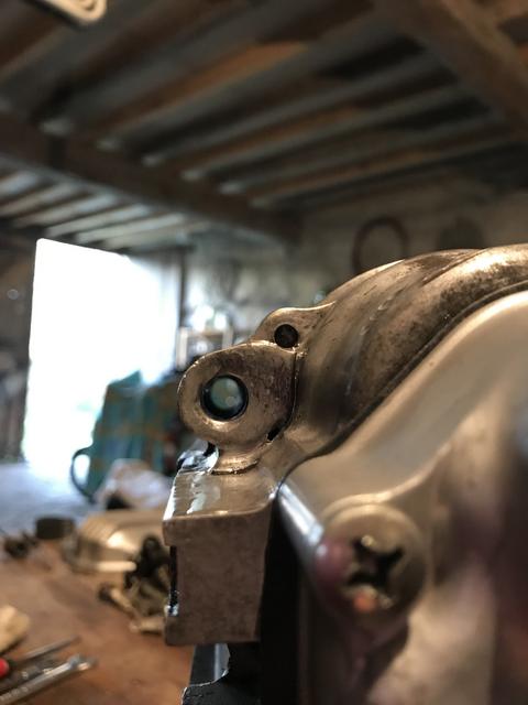

Je suis passée au garage ce matin et c'est bien ma photo qui a déliré : le trou est rond ;)
(Je vous mettrai les photos ce soir)

Bonjour :D
Photo promise !

'tain, il est bien mascagné ce pauvre moulin !!!
Bon, un peu de soudure (pas par moi, rassures toi!!!), un coup de lime et l'huile restera sagement dedans.
