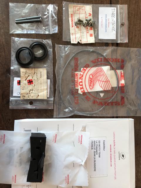

Il y a aussi que j'attendais une lettre, elle est arrivée :P
("Yyyyyyesssss ma rondelle" ! :lol: )
Les longues vis pour mon phare arrière !
Le caoutchouc du réservoir !!
Les petites vis pour l'épurateur centrifuge !!!
Tout ça est en place, le moteur est refermé et mon grand est arrivé, coupée en plein élan, vivement la suite :P

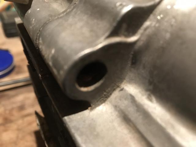

Donc à 19h j'avais tout bien rangé, je fais le plein d'huile et me prépare à proposer à Mr Ise de donner le premier coup de kick, quand je vois une flaque d'huile sous le moteur :o
Vite une bassine, vite un truc pour guider l'huile dedans !
J'ai ouvert le carter mais la fuite ne provient pas de là, ouf mon honneur est sauf :D
L'huile semble couler de la fixation :shock:
Voici une photo de mon autre moteur à nu, pour voir si ça vous donne des idées sur l'origine de la fuite
Donc je vais devoir sortir le moteur et découvrir d'où ça vient, et surtout si c'est réparable... Prochain WE j'espère...
Messages : 9164
Re: Ca a failli rater
Messagepar cacajou » 11 Mar 2019, 05:15
C'est quoi ce tuyau blanc qui passe entre le bloc et le cadre ?
Il semblerait qu'il ait été pincé entre le carter d'embrayage .
Messages : 5028
Messagepar Ise » 11 Mar 2019, 05:49
Bonjour Cacajou,
C'est ce que j'avais sous la main pour guider l'huile qui coulait le long de la béquille centrale sinon. Je l'ai glissé entre le moteur et la vis de fixation sur le cadre
Les deux photos montrent de côté et par en-dessous d'où arrive la fuite
Pour moi ce moteur a été ouvert puis refermé avec un joint fuyard ?
Quand il sera sorti on y verra plus clair

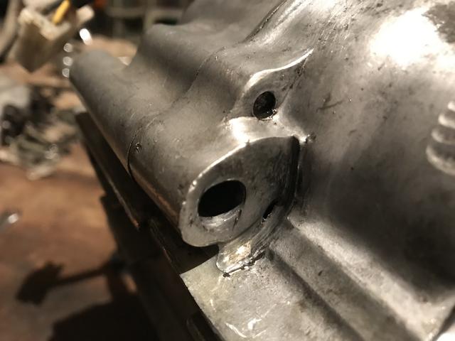

Pas pu attendre the WE ;)

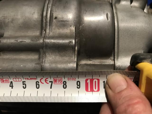

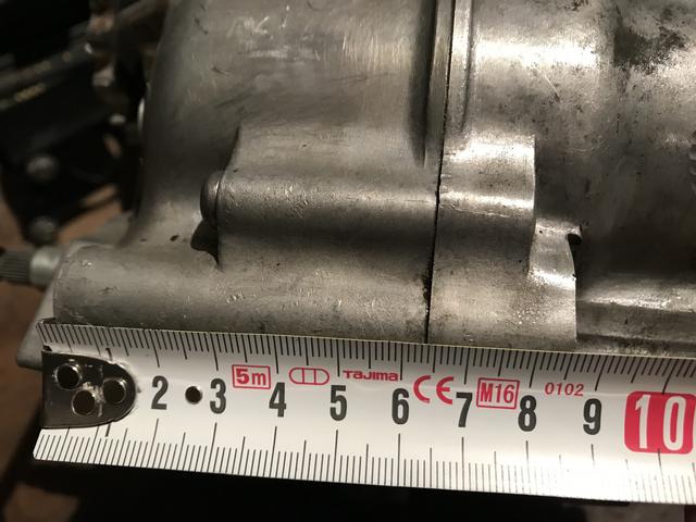

Voilà THE TROU
Pour ceux qui ont la vue plus basse que la mienne, moteur sans trou :
Je pense que kk1 a voulu enlever 3mm à la meuleuse pour faire entrer le moteur sur une autre bestiole
La bonne nouvelle c'est que sans le trou le moteur tourne peut-être très bien :P
Sur moteur normal, longueur 8,9mm
Sur moteur troué, longueur 8,6mm :evil: :evil: :evil:
J'ai envie d'envoyer mes photos à Momo pour lui demander s'il se sent de réparer ça 8-)
Sinon il me faudra poser l'hélicoil sur le moteur pas troué pour le bouchon de vidange, et je ne me le sens pas encore :?

Messagepar cacajou » 11 Mar 2019, 21:17
Au vu de la forme ovalisée du trou de fixation , ça donne plutôt l'impression que le moteur était mal serré et qu'il a battu sur l'axe .
Messagepar B_RIMLINGER » 12 Mar 2019, 08:23
Bonjour;
Peut être aussi que la vis (correspondant au fraisage) a été foirée, et qu'elle a été montée avec écrou coté meulé (vis plus longue). Vérifie son serrage.
