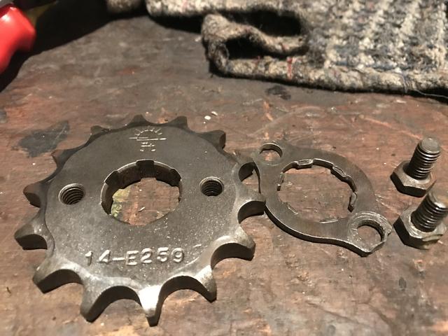

Ise a écrit :
La plaque de fixation du pignon a été sauvagement découpée ainsi qu'un bout d'une des vis... Je me demande bien pourquoi :shock:
Apparemment le pignon est un 14 dents au lieu du 15 habituel. Donc diamètre légèrement plus petit qui fait que la chaine vient toucher la tête des boulons et la plaque de blocage. Il te suffit d'engrener la chaine sur le pignon pour voir et comprendre le problème.
Bruno
Modifié en dernier par B_RIMLINGER le 04 Fév 2019, 18:35, modifié 1 fois.
