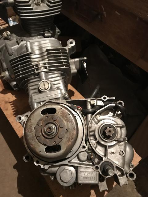

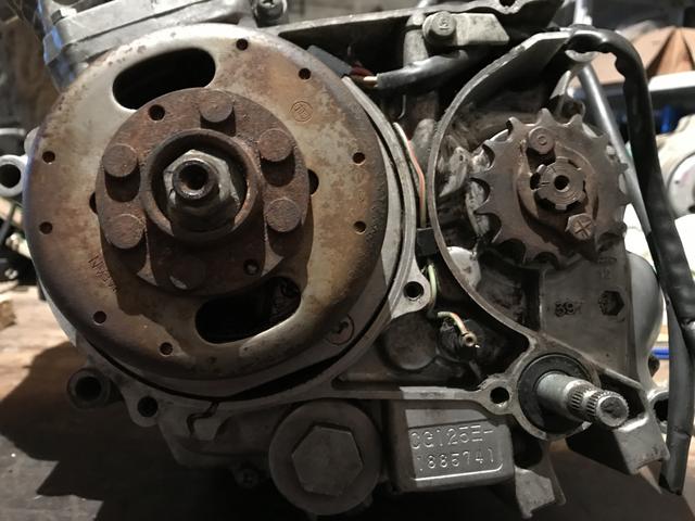

Et maintenant question : moteur bis a un alternateur tout rouillé :
C'est gênant ? Celui d'origine était bien plus joli...

Il n'est pas tout à fait identique mais si c'est le même, je mets le beau. C'est beau le beau, même à l'intérieur, toujours plus beau que le moins beau et puis la rouille j'aime pas :?

Pas d'alternateur sur un CG, c'est un volant magnétique. Les deux produisent de l'électricité mais autant utiliser le bon terme ;)
Ce qui importe c'est l'état intérieur de la surface des aimants, et celui des bobines. Je suppose que tu as l'extracteur qui convient pour le sortir donc passe donc dedans un coup de la bombe de nettoyage "composants électriques" et remonte comme ça. 95% de chances que ça marche correctement.
Poste une photo STP
Je ne suis pas surpris que les soupapes ne fuient pas, c'est pas vraiment un pb connu sur les CG; par contre segmentation usée et joint de queue de soupape d'échappement HS sont un grand classique. Donc il te faudra extraire la soupape d'échappement pour changer ce joint :(

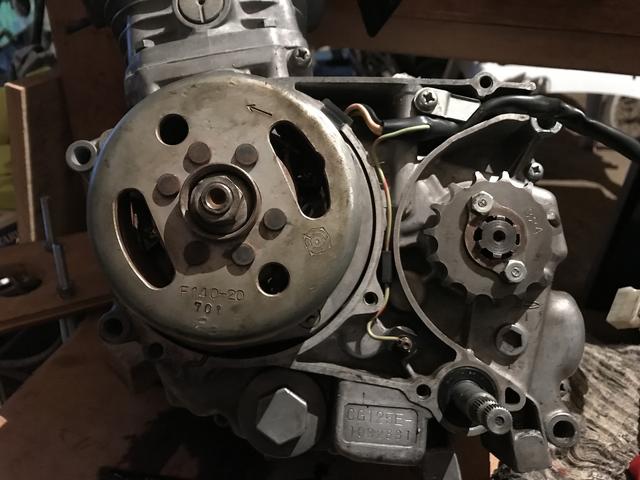

Tu as raison Alain ils sont un peu différents : le rouillé provient d'une autre CG, c'est mon moteur bis, le joli c'est celui d'origine, que j'ai astiqué avec amour pour découvrir que le filetage de vidange est mort
Ma préférence va au joli évidemment, pour garder la bête entière, pour profiter des heures passées à astiquer, et parce qu'il est plus ancien.
Le bis rouillé est comme celui de la CG de Xavier, on voit un plateau supplémentaire sur le volant magnétique, et le couvercle aussi présente quelques différences.
Je me suis attaquée au nettoyage à fond de Moteurbis, pas encore décidée à tarauder et poser un hélicoïl sur Jolimoteur
J'ai enlevé beaucoup de rouille, envoyé des bouffées de bombe de Noris dedans au hasard, espérant que ça suffirait
(Noris si tu veux vraiment que j'ouvre : confirme-moi stp que l'extracteur c'est l'axe de roue arrière, et donne-moi des raisons convaincantes car je tenterais bien la remise en route sans ouvrir...)
En fait je sens que je vais passer d'un moteur à l'autre jusqu'au bout... En choisissant "le moins pire" à chaque fois :roll:
Concernant la CG de Zavier : OK Noris, la segmentation sera changée, mais d'abord on vérifie le piston et le cylindre. Quant au joint de la queue de soupape d'échappement franchement pas envie. Puisque les soupapes sont étanches si le joint est HS ça fait quoi ?
Alternateur et volant magnétique ne sont pas synonymes donc... A l'occasion je chercherai la différence ;)

L'extracteur pour volant magnétique de CG est le même que celui pour les DAX,de mémoire du 27*100. L'axe de roue arrière ne va pas il me semble.
Tu peux ne pas nettoyer le volant magnétique et tenter de rouler comme ça; si il y a un pb le VM pourra être démonté sans sortir le moteur. Relis bien le Haynes qui te permettra de vérifier le bon calage de l'allumage grâce à un repère extérieur, donc sans trop s'emm... Je déteste ce type d'allumage pas franchement accessible.
Bien sûr il faut avant tout mesurer cylindre et piston pour déterminer ce qui doit être changé mais, comme je le disais, le CG n'est pas une bombe donc il faut savoir ne pas faire. Si pas trop hors tolérances une segmentation peut suffire surtout que l'écart de prix est conséquent.
Si tu ne changes pas le joint de la soupape, le moteur consommera tj de l'huile, même avec segmentation neuve :cry:
Je ne comprends pas ce qui t'arrête; les ressorts ne sont pas très durs et (éventuellement avec un aide) se replacent sans grosses difficultés.

Ah, alors je n'ai pas cet extracteur a priori :| On va laisser comme ça et on verra à la remise en route s'il faut en trouver un...

Sinon Moteurbis est devenu un peu joli aussi :P
La plaque de fixation du pignon a été sauvagement découpée ainsi qu'un bout d'une des vis... Je me demande bien pourquoi :shock:
