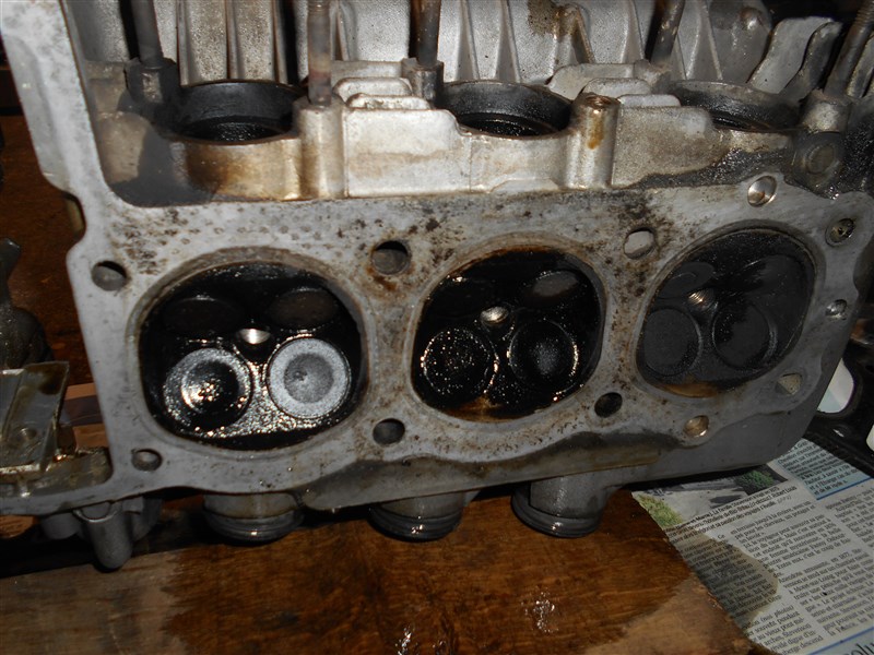

Le test d'étanchéité des soupapes, c'est soupapes simplement posées ou avec les ressorts encore en place ?
O.
O.
- Messages : 3802
Re: Ca a failli rater
pour moi c'est avec les ressorts
- Ise
- Messages : 5033
Oui c'est avec les ressorts bien-sûr (pour éviter d'avoir à les remonter
), pourquoi ça change quelque chose ?
Alors ce matin c'était à moitié vide, c'est la faute à Alain ou alors ça s'est évaporé
Donc il va falloir ouvrir
- Messages : 13224
Si tu as mis de l'essence, c'est normal qu'elle s'évapore, c’est très volatil cette chose-là ...
Est-ce que ça coule dans les conduits d'admission et d'échappement ?
Ben oui, avec les ressorts les soupapes sont plaquées sur leurs sièges, sinon il n'y a que leur propre poids et c'est vraiment pas lourd ...
Ise a écrit :Oui c'est avec les ressorts bien-sûr (pour éviter d'avoir à les remonter), pourquoi ça change quelque chose ?

Je viens de refaire le plein, je ne vois rien : j'ai mis un sopalin dessous et pas une goutte ne vient le tacher, pas de bulle sur le dessus
Si ça coule dans les conduits mais que ça s'évapore avant la sortie je ne sais pas le prouver...
J'ai une idée qui me plait beaucoup car elle va dans le sens de ma paresse : si 95% des soupapes fuient alors celles de Xavier ont le droit de fuir aussi sans que sa moto s'arrête de rouler

Le test d'étanchéité il faut le faire en versant l'essence dans le conduit et regarder du côté soupapes , c'est beaucoup plus parlant que de remplir la chambre .
Là j'ai pris un cas bien fuyant d'une cbx

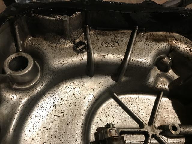

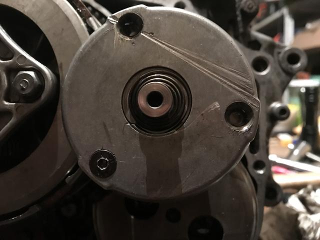

C'est bien ce que je pensais : impossible de faire couler de l'essence à la seringue dans les ressorts. Je suppose qu'il faut faire ton test avec les soupapes seules... Pas envie
Voici une photo du carter sandcast de la 125CG de Xavier
Et voici LA vis qui me pourrit le WE
(Les traces c'est pas moi
c'est le sagouin qui est passé avant moi et qui m'a mis ces ù&§/:@$# vis

Plus d'autre solution que de percer, bien dans l'axe, cette vis avec un forêt bien affûté de 3 mm.
Une fois que la tête de vis aura sauté tu pourras enlever ce couvercle puis sortir le morceau de vis resté à l'intérieur.

Oui c'est ce que j'ai commencé à faire mais ça n'avance pas, le foret ? C'est une boîte que j'ai achetée chez un pro du métal et le premier foret que j'ai utilisé ça a été le jour et la nuit par rapport à avant. Mais peut-être que ce n'est pas encore assez costaud... C'est un foret de la même boîte qui m'a fait baisser les bras pour la tige de l'amortisseur... Je vais voir s'il existe des forets plus durs que durs
