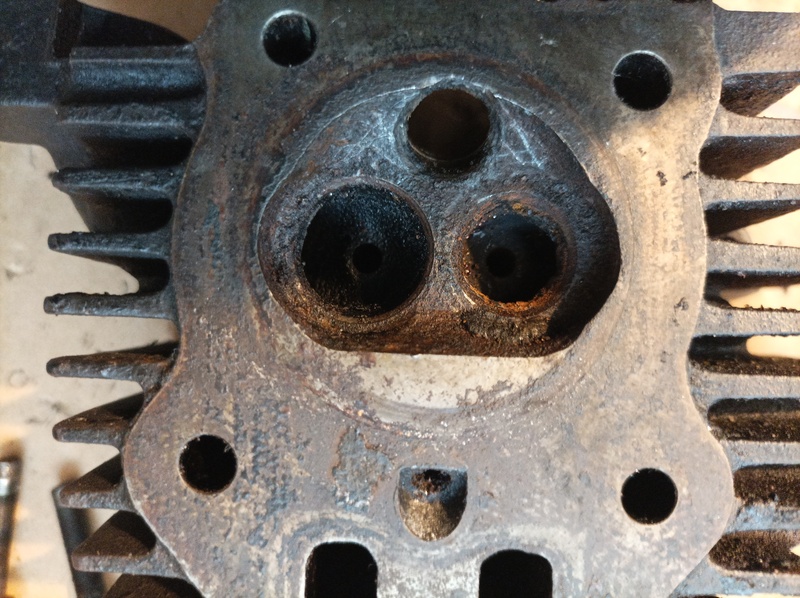

ça y est la bougie est partie sans rien abîmer. La bougresse a vendu chèrement sa peau par contre. N'ayant plus peur de casser la culasse : chauffe, porcelaine cassée, wd40 bien sûr et surtout cliquet costaud. Elle a lâché prise.
Maintenant il faudrait votre avis. La soupape d'échappement était entamée sur la portée, donc hs. Spécifique à ce moteur elle existe chez CMS, une chance ! Bon une chance à 73 balles quand même.
Malheureusement les 2 portées des soupapes ayant une drôle d'allure, calaminées, oxydées voire entamées, je sollicite de votre bienveillance un examen attentif (si vous voyez quelque chose) pour recueillir ci-après vos remarques avisées. L'idée étant de savoir si un rodage suffirait, ce qui m'arrangerait beaucoup : je sais faire .

Il faut bien nettoyer, le siège d'échappement fait poser des questions, mais une fois nettoyé et roder les soupapes tu va voir la gueule que ça fait, si tu les changes tu peux exagérer sur le rodage quitte a les creuser, je pense a truc que je n'ai jamais fait avec une perceuse en faisant tourner la soupape par la queue ???????

L'idéal serait un petit coup de microbillage pour bien enlever toutes les merdouilles, puis faire comme dit par Jacky !

OK je ferai comme ça. Avec la visseuse ça va assez bien pour les petites soupapes, j'avais fait avec pour celles du cd 50.
Une autre question (peut-être idiote) est-il possible de remplacer une / cette soupape par une autre ? Je pense dans ce cas à mettre une soupape de C321 à la place de celle-ci. C'est uniquement une affaire de coût évidemment (26 € vs 73) : il y a tant de choses à changer sur ce cyclo...
