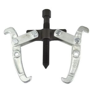

Re: Toc toc, pour une CBS c'est ici ?
Surtout pas de tapotage ....
il te faut un petit extracteur , tu trouve çà dans tout les centres auto , c'est pas très cher ! Sinon le fabriquer mais çà prend du temps ....
ce style là , quand tu sert , met une bonne rondelle épaisse sur le bout de vilo pour pas le marquer !

Merci Tonton !
J'ai tenté de bidouiller avec des étaux, planchettes et autres, puis avec mon lève-soupapes mais ça ne donnait rien donc direction "la ville", mon magasin de bricolage habituel, qui m'oriente vers un autre de pièces auto (dont j'ai ainsi découvert l'existence, pour mon plus grand bien
On m'a prêté l'extracteur et j'ai pu me servir dans les clés à pipe, j'ai donc sorti le pignon. Comme je bloquais sur la clavette, l'un des vendeurs étant fana de trial en anciennes et Honda en plus, il me l'a sortie. Et il m'a expliqué comment remonter le tout : vilebrequin au congélateur et pignon à 50° au four c'est pour demain
EDIT : Ah oui et aussi il a trouvé que ma bielle et mes roulements sont OK, encore un bon point !
