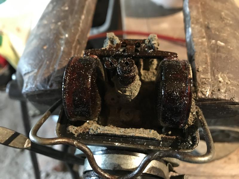

Je me demandais combien de jours je devais laisser tremper dans l'acétone...
Mais quand j'ai vu que la crasse partait aussitôt je n'ai pas laissé longtemps
J'ai rincé avec ton dégrippant pour fils électriques, Noris, et comme mes mains n'ont pas souffert je conclus que ce fut bon aussi pour le carbu
Pour les joints on verra, mais comme il me faut déjà celui de la cuve...
Je m'y suis reprise à trois fois : trempage, rinçage, forcer avec un tournevis, belote, et re
Avant l'acétone j'ai vérifié au niveau du commodo. Impossible d'enlever le câble de ce côté : une des vis est foirée, l'autre pas encore, aucune des deux ne bouge
Cadeau : photos à l'ouverture de la cuve !!!

Tu as de la chance d'avoir des flotteurs métalliques, ils résistent bien à l'acétone, ceux en plastique noir auraient fondu en rien de temps ...
