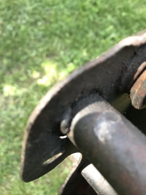

Et ce n'est pas tout : au niveau des trous de fixation du moteur, la tôle du cadre est tordue à se rompre : d'un côté on voit carrément le jour

Fixation moteur : en le sortant j'avais bien senti que ça "accrochait" à cet endroit, je me doutais que c'était tordu
Ce qui m'étonne c'est qu'à vue de nez la tôle me semble plus fine que sur les CG et ma CBS1
Pourtant c'est à cet endroit-là que la fixation état déjà faible, vu l'usure sur le moteur de Fifi la CG de 1978, que j'ai dû réparer à la soudure à froid
Honda aurait dû mettre le paquet pour consolider l'endroit
Idée : redresser les deux côtés et y souder une rondelle intérieure de part et d'autre. Ca répare ET ça consolide pour l'avenir
Problème : je ne sais pas faire. Il va falloir contacter Momo

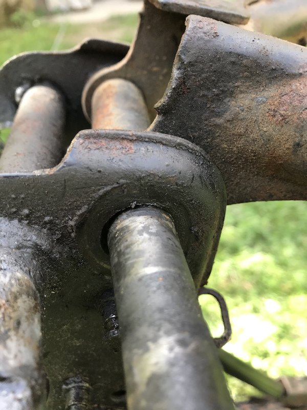

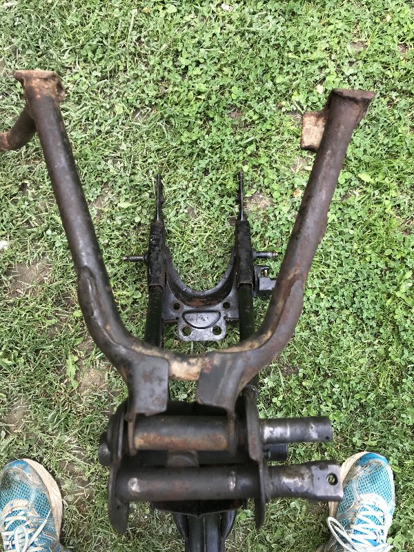

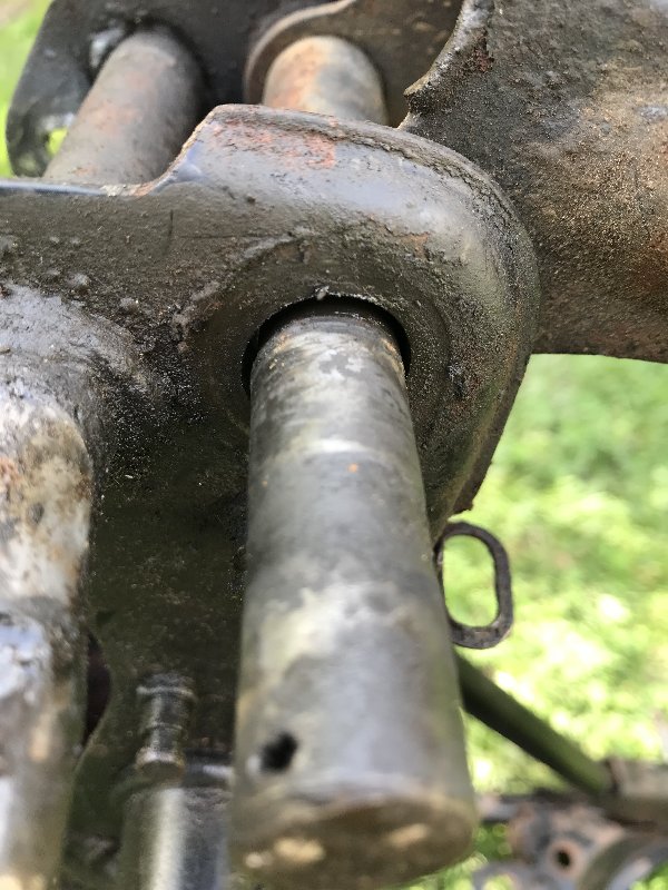

Axe de béquille : il ne bouge pas. Normal d'une part il est tordu, d'autre part la béquille est soudée dessus par la rouille !
J'ai imbibé de gasoil, il finira par sortir.
Après à mon avis redresser la béquille c'est mort, et redresser l'axe je ne m'y risquerai pas car une différence infime invisible à l'oeil nu suffirait à user à nouveau le cadre et créer du jeu...
En revanche il doit être possible de refaire le trou foiré, pareil que pour la fixation moteur, par soudure d'une rondelle côté interne. Voir aussi avec Momo

excellente idéeIse a écrit :Idée : redresser les deux côtés et y souder une rondelle intérieure de part et d'autre. Ca répare ET ça consolide pour l'avenir
pffff ça s'apprend et on trouve des postes à souder pas trop cher, et tu trouveras bien dans ton entourage un gentil professeur de soudageIse a écrit :Problème : je ne sais pas faire.
je pense que la béquille est redressable, mais il faut trouver une presse... les mécanos agricoles en général en sont équipés... tu dois certainement avoir ça dans ton coin...Ise a écrit :Après à mon avis redresser la béquille c'est mort, et redresser l'axe je ne m'y risquerai pas car une différence infime invisible à l'oeil nu suffirait à user à nouveau le cadre et créer du jeu...
pareil pour l'axe et en renforçant l'alésage du cadre tu devrais limiter l'usure anormale
hé hé, tu vois... tu as envie de t'y mettreIse a écrit :En revanche il doit être possible de refaire le trou foiré, pareil que pour la fixation moteur, par soudure d'une rondelle côté interne.
voir ci-dessusIse a écrit : EDIT : et si je faisais tout ça toute seule
malheureuse non, la soudure à froid marche pour boucher un trou mais pas pour combler l'usure entre 2 pièces en mouvementIse a écrit : à la soudure à froid à nouveau ???
