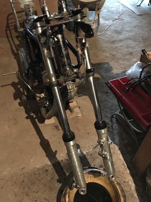

J'ai deux problèmes : je n'arrive pas à desserrer le gros écrou de sous le guidon, pour séparer les deux T de fourche
(J'ai donné un coup de marteau sur la clé à cliquet que m'a offerte mon ami Alain, elle a rendu l'âme :mrgreen: :oops: :evil: )

Quand on est pas fort il faut être malin .
Met un grand tube en bout de la clé .

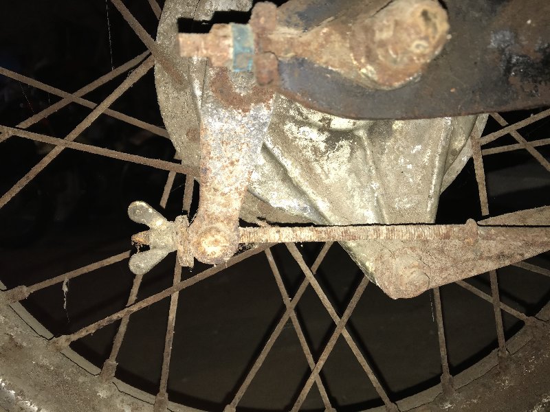

Comme je l'ai laissée hier soir : j'ai réussi à sortir la roue avant avec son équipement bizarre de frein
Oui bizarre : sur les autres bestioles j'ai des freins à tambour uniquement !

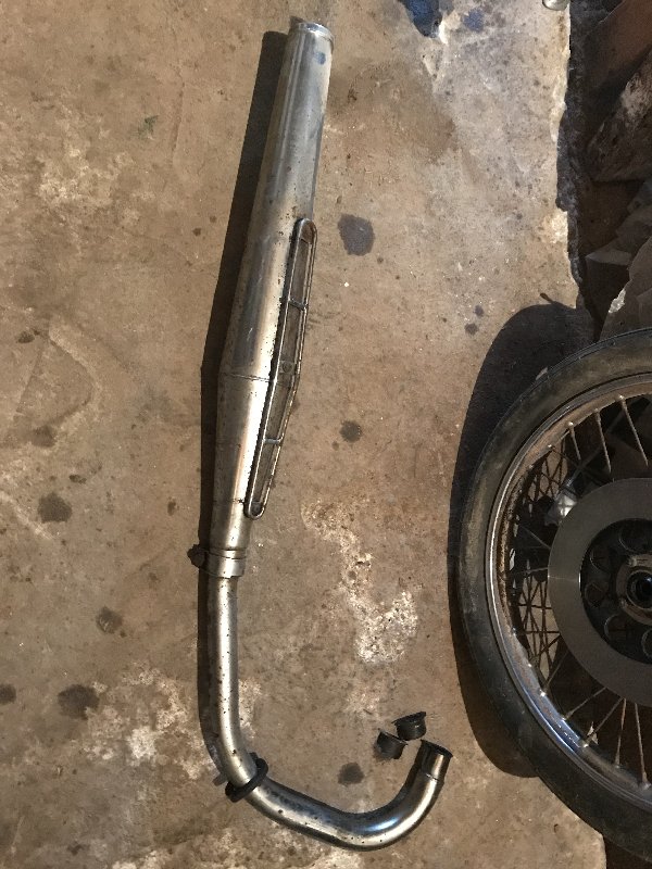

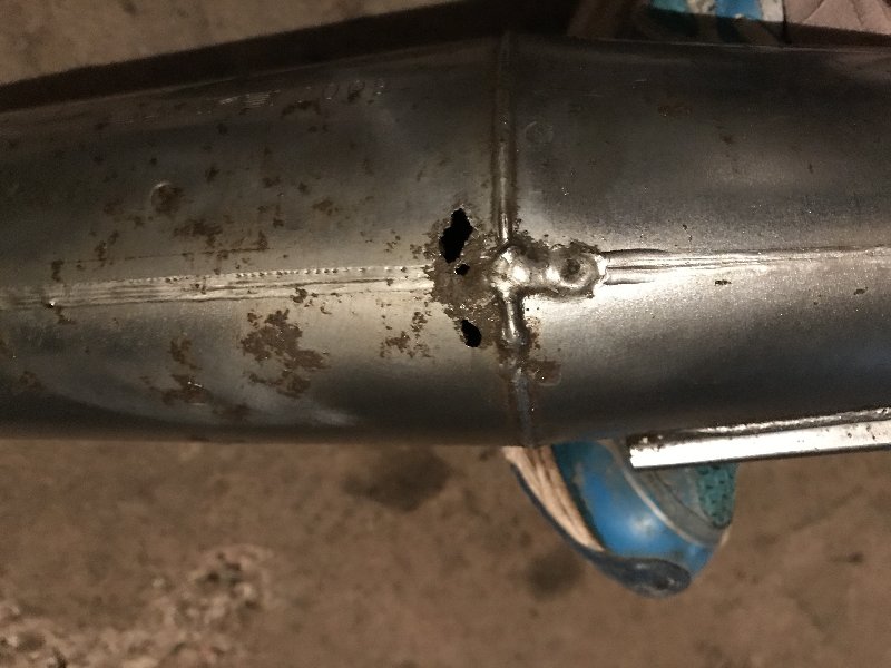

L'échappement une fois sorti : des trous :o
Il est bien plus lourd que ceux de la CBS(1) et des CG
Mais pas de trous d'origine qui auraient pu laisser s'échapper l'eau provenant des gaz refroidis :x

Pour m'éviter de chercher ma RMT peux-tu me confirmer que l'échappement est en deux morceaux d'origine ? Ou que le mien est trafiqué ?
Thierry84
Messages : 659
LOCALISATION : Vaucluse
Messagepar Thierry84 » 02 Mai 2020, 09:06
Oui, l'échappement est bien en 2 parties.

Quand une vis ou un écrou coince à ce point-là, arroses d'abord de gasoil comme conseillé par Thierry ou de WD40, un petit coup de chauffe au sèche-cheveux ou décapeur thermique ne peut pas nuire non plus ... 8-)

Ouais, pas hésiter d'arroser au WD40, ce qu'il faudrait faire, mais on ne prend jamais le temps, c'est de le faire bien avant de démonter, on passe devant la bécane, tient, un p'tit coup de dégrippant , en cross ou enduro ça faisait bien avant de rouler, de cette façon la bécane se lavait mieux et la visserie se dévissait sans problème .
Par rapport au clés à cliquet j'irais plus loin, s'en servir uniquement une fois débloqué et pour approcher du serrage mais on débloque et on fini de serrer avec une clé fixe, 6 pans de préférence. on peut m^me arriver à casser du Facom .

J'ai passé la bête en entier au gasoil cet hiver, ça s'est recouvert de poussière depuis :?
Et depuis quelques jours je pschitte au WD40 l'écrou et les T...
Ca va venir je sens :twisted:
