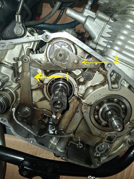

Quand tu actionne la pédale de sélecteur le levier fait il tourner le barillet par l'intermédiaire des 2 crochets du levier s'enclenchant dans les petits axes situés derrière les branches de l'étoile ?

Depuis le point mort, la 2ème doit s’enclencher en faisant tourner le barillet dans le sens des aiguilles d’une montre à l’aide de la vis cruciforme en bout du barillet tout en manipulant l’arbre primaire.

passage de vitesse cb 250k 4
Messagepar Mikado » 23 Juin 2026, 19:44
Mon mécano me dis que c'est l'axe 1 ,ou roulement?, qui bouge et qui vient empécher le
levier situé devant de bien manoeuvrer,suis un peu sceptique,il l'avait pointé pour qu'il reste en place,mais celç n'à point tenu.
je l'ai donc repoussé etcça ne fonctionnait toujours pas.
En manoeuvrant l'arbre comme conseillé ,toutes les vitesses passent,mais parfois le levier 2 reviens mal.
Il y a bien le petit axe derriére l'étoile pour son bon positionnement.
Je vais donc essayer de trouver un autre ressort,voile l'epaisseur de rondelle et surtout
suivre les conseils d'Alain et remplacer le selecteur par 1 tout simple,chre Vintage bike,
ils ont ça.
Merci à tous pour vos bons conseils,on se sent moins seul :P .
Daniel
