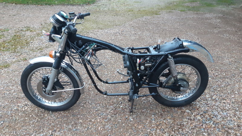

Voilà où j'en suis, ci dessous des photos de l'état d'avancement actuel

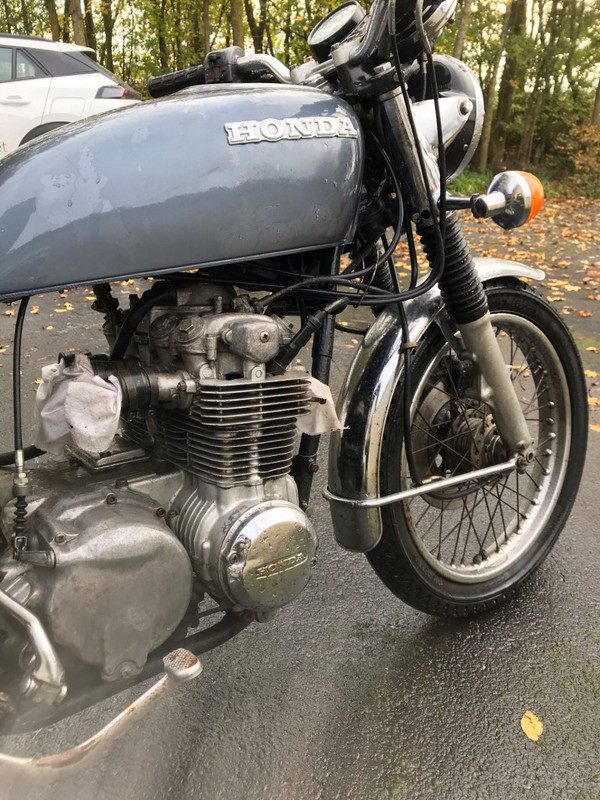

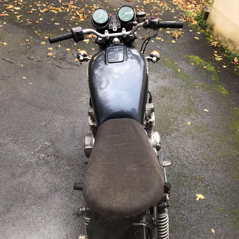

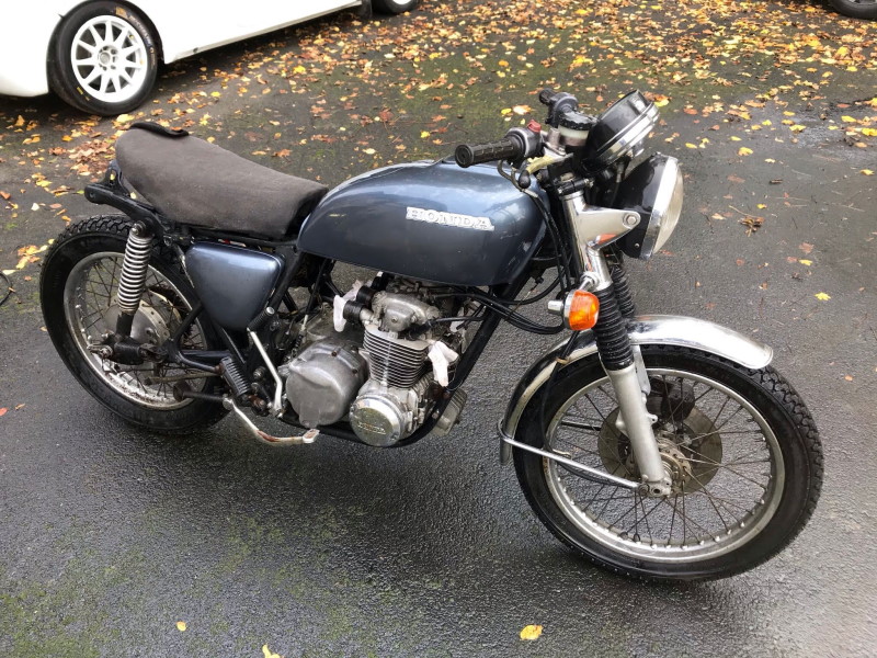

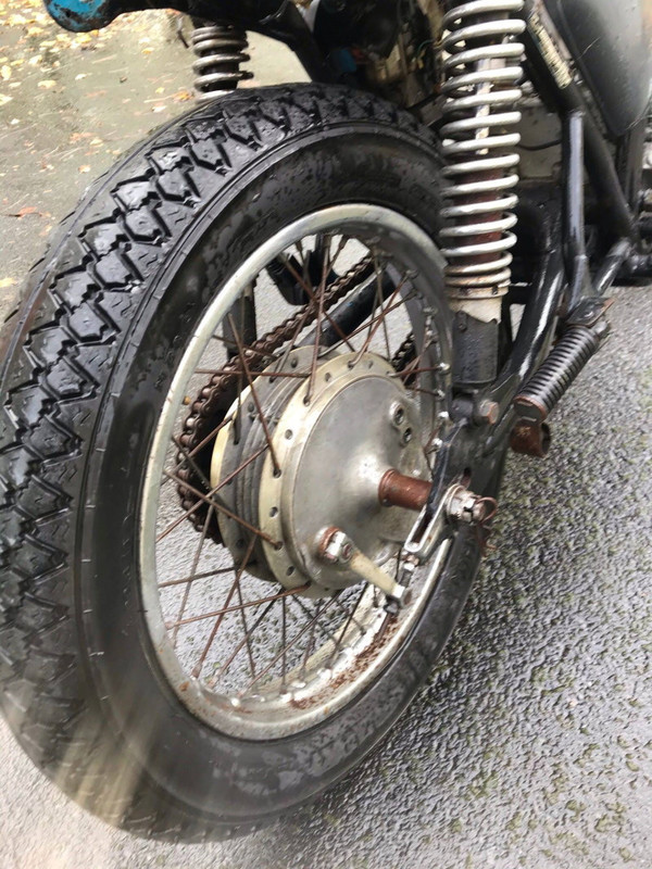

Voici quelques photos, on ne se rend pas vraiment compte de son état initial ! Rouille superficielle un peu partout, bosses sur le réservoir et compteurs, tout le demi cadre arrière était couvert d'une épaisse couche d'huile (sûrement une fuite qui a duré très longtemps), etc.
