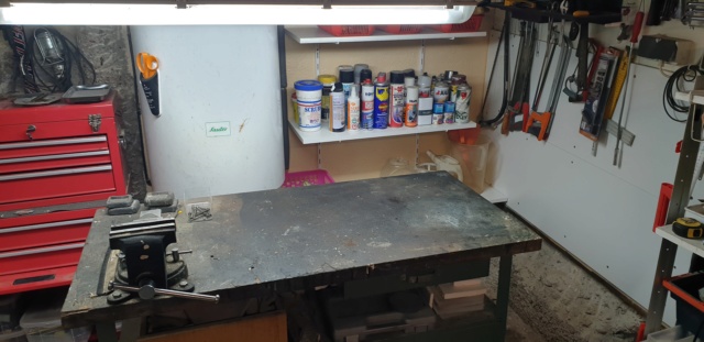

J 'en ai profité pour ranger mon petit boxon .
https://youtu.be/m3f-_EvUc2g
Une fois le boxon , rangé et en voyant mon établi tout vide et accueillant :
Je me suis dit que ce serait le moment de faire quelques bricoles sue la XL.

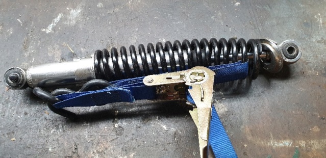

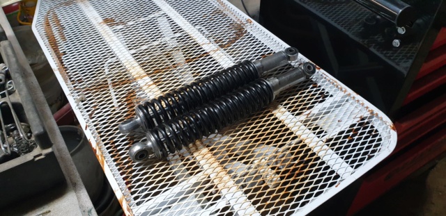

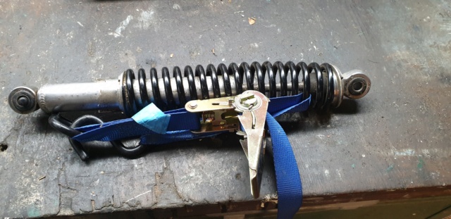

Je me suis donc attaqué aux amortisseurs arrières.

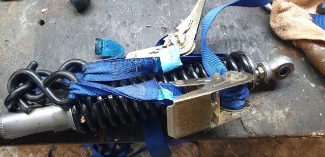

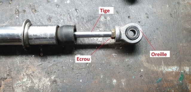

A l' aide d'une sangle , j'ai comprimé le ressort pour pouvoir démonter l'amorto .
Premier soucis Image
 Comment sortir l'oreille , pour finir le démontage ?
Ma première idée était de tenir la tige avec une pince et essayer de dévisser l'écrou .
Mais j 'ai eu peur de rayer la tige avec la pince .

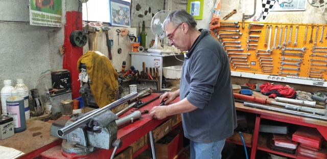

Du coups , j'ai immobilisé l'oreille dans l'étau :
Mais la ,  pas moyen de dévisser l 'écrou . Image
Donc , je suis passé au plan B :
WD 40 et tube rallonge :
L 'oreille est venue , ainsi que l'écrou.
J 'ai pu passer au nettoyage des pièces , et au remontage .Mais , bien sur , la mouche dans le lait Image

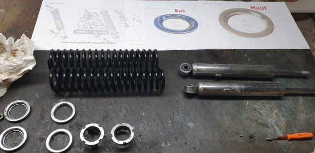

Je n'étais pas sur de l'emplacement des rondelles ( il y a 2 types différents ) et du sens du buttoir en caoutchouc .Image
J 'ai donc emprunter l 'imprimante de Mamy , pour me faire des anti-sèches    Image

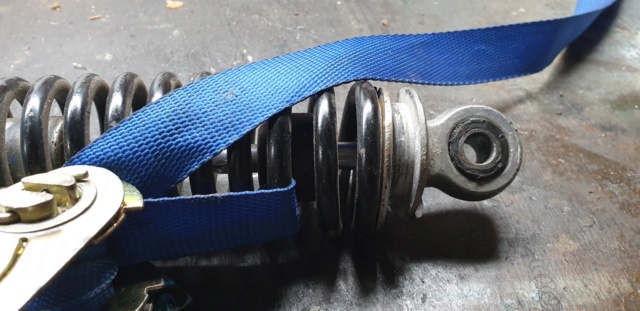

Pour comprimer le ressort pour remonter les 2 demi-lunes , je n ' y suis pas arrivé avec une seule sangle .Image
Le ressort se mettait en travers , et la coupelle et les demi-lunes ne trouvaient pas leur place Image
J 'ai du utiliser une deuxième sangle .

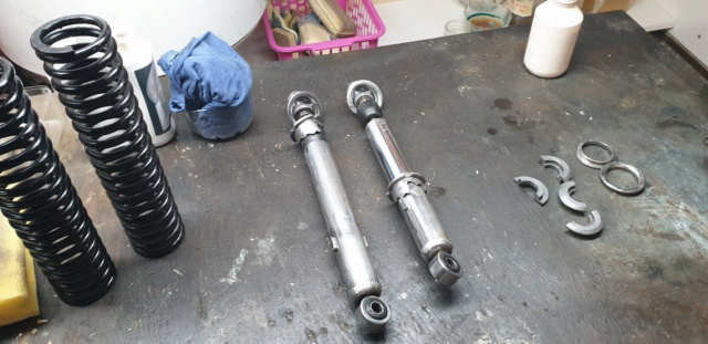

Voila , mes 2 amortos , sont prêts à être remontés sur le cadre.

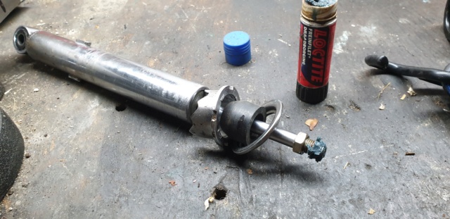

J 'ai cogité sur la fixation de l'oreille. Image
Apparemment , le principe du contre écrou , assure correctement la pérennité du montage .
Mais comme hier CBx ma fait part de son expérience facheuse avec sa CG Après avoir remonté ses amortos , il a perdu un ressort sur la route  Image
Je mes suis décidé à redémonter , est à remonter au frein filet.
J 'ai fait bien gaffe à ms petits didis .
Je crains le maniement des cliquets Image

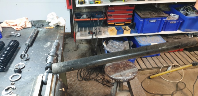

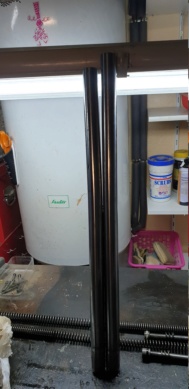

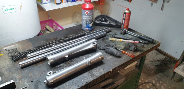

Emporté par mon élan , j'ai enchaîné avec le démontage des tubes de fourches
Démontage de la vis de purge , pour la vidange .
Vidange .

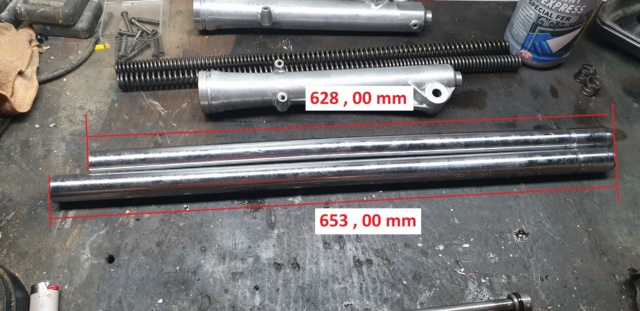

A première vue , il semblerai que le tube de gauche soit tordu et qu 'il soit plus court que l'autre .

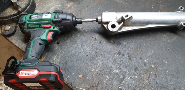

Démontage de la vis BTR de 6
J 'ai souvent eu des soucis , pour la dévisser.
Tout tourne avec la vis.
Mais la , j 'ai inauguré la péteuse de chez Lidl , et ça l 'a fait du premier coups . Image

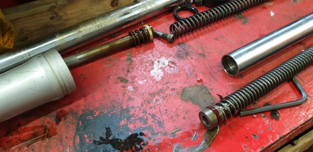

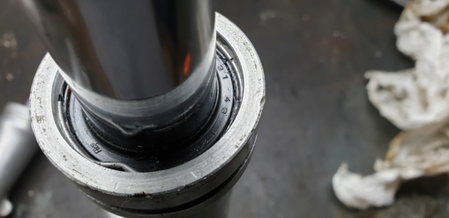

Ensuite il faut enlever le circlips du fourreau
Ensuite , le tube peut sortir du fourreau.
Et en enlevant le bouchon du haut de tube , les ressorts et la carotte sortent facilement.
Image.
Et la ,  Image
 plusieurs soucis apparaissent .

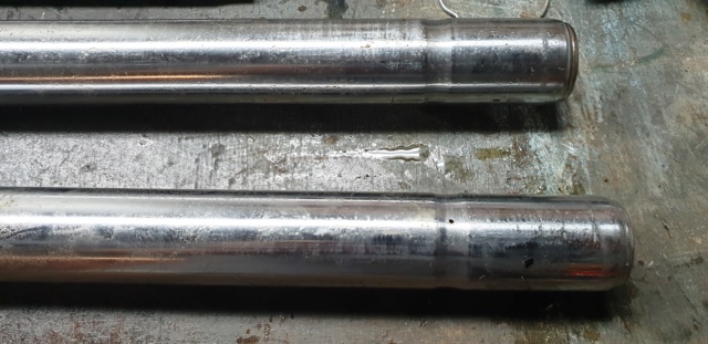

- Les 2 tubes n'ont pas la même longueur , et le petit est tordu.
- Les 2 carottes ne sont pas les mêmes
- Et la pièce N° 9 sur l'éclaté , ne semble pas présente

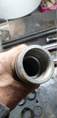

En examinant le tube , j'ai une pièce qui est à l'intérieur ( entre le bas du tube et la rainure d'huile )
Pour l'instant , je n'arrive pas , à la sortir .
Est ce que c'est la pièce N° 9 . Je ne sais pas
Si vous avez des idées , je suis preneur .

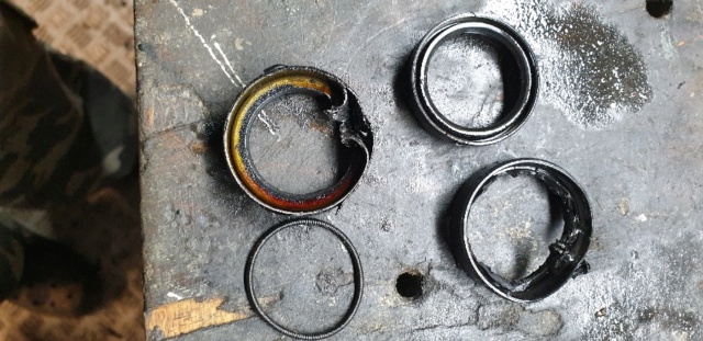

Extraction des anciens spi des fourreaux
Ensuite  décapage des fourreaux au décapant chimique et nettoyage .
A+ pour la suite.

On dirait que tu es bon pour trouver un tube de fourche pour ta xl...
Bonne mécanique
François
PS : côté boxon, j'ai des leçons à te donner :lol:
In VTwin veritas
Messages : 13257
Re: La 125 XL de Papy.
Messagepar Aurelia B20 » 27 Oct 2019, 07:44
Bizarre ces tubes de fourches différents, un tube a du être changé suite à une gamelle ? :?:
Tonton
Messages : 1749
LOCALISATION : Bourgogne 89
Messagepar Tonton » 27 Oct 2019, 12:17
Y'à quand même une grosse différence :?: :?:

Salut les Fondus de la fourche asymétrique.
Comme , vous l'aviez fait remarqué un des tubes ne semblait pas être d'oigine et de plus pas du même type de machine.
En principe sur nos petits brélons toutes les pièces sont les mêmes qu ' elles soient montées à gauche ou à droite.
Sauf les 2 fourreaux .Bien sur il y en a un gauche et un droit.
En partant de ce point de vue , j'ai continué mes investigations.

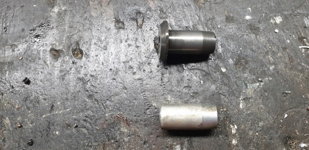

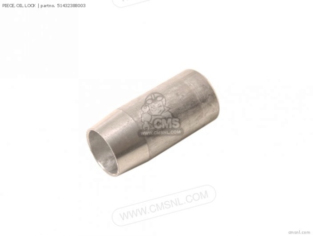

Etant étonné de ne pas trouver la pièce N° 9 de l'éclaté
J 'ai cherché ou elle pouvait être !!!!

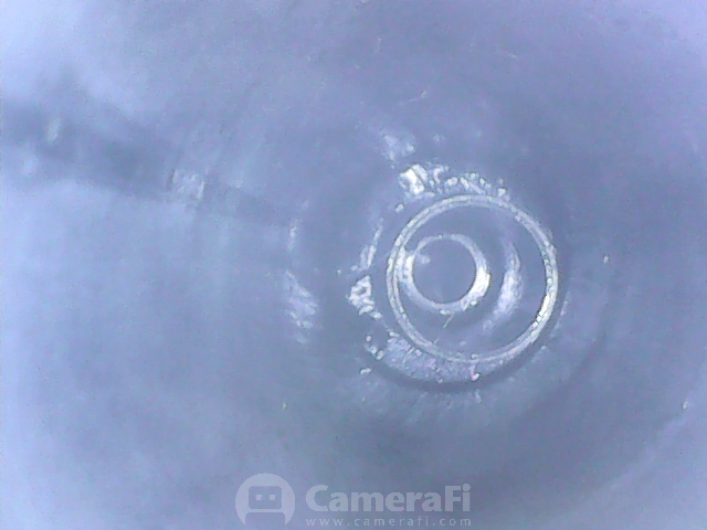

J 'ai employé la haute technologie pour résoudre le mystère  :pouce: :

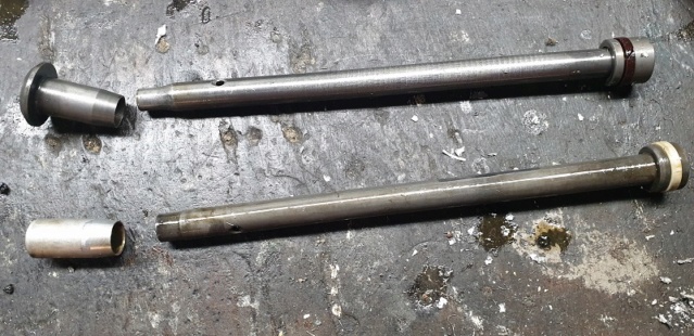

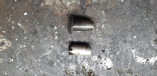

Après mon investigation avec un endoscope , j'ai débusqué une pièce dissimulée au fond du fourreau..
Après avoir bataillé avec moult tournevis et tiges diverses , je l'ai décoincée et extrait du fourreau.
Idem , pour le deuxième fourreau.
Les pièces étient collées par les résidus d'huile au fond des fourreaux
Les pièces après nettoyage.

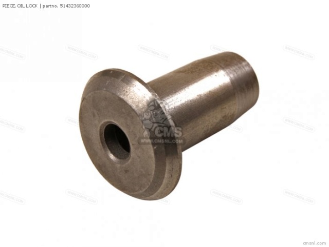

Les 2 pièces sont différentes.Celle qui a une collerette est bien celle de la XL :
L 'autre  Pièce N° 11 sur l'éclaté  ( cylindrique ) provient d'une XLs
Il semblerait donc , que j ' ai un tube de XL ( Le court ) et un tube de XLs.
Avec le carottes et les pièces de retenue d'huile qui correspondent à chaque machine.
Joint de carotte de XL
Joint de carotte de XLs
Carotte de XL
Carotte de XLs
Il me faut donc trouver 2 tubes de XL.
Le seul que j'ai étant tordu .
Mais j'ai bon espoir , mon pote amoureux de la XL , doit en avoir encore quelques uns :

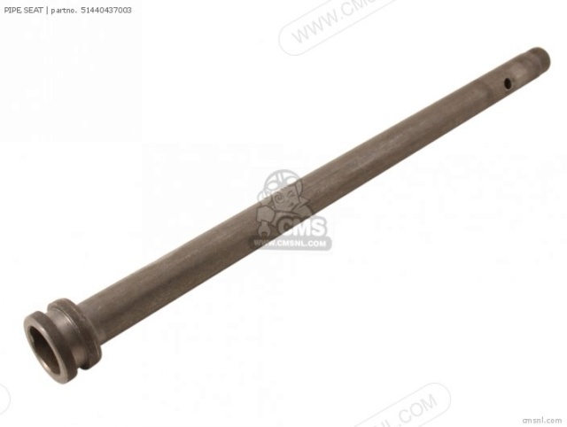

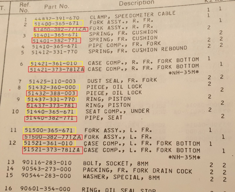

Et après moult manipulations et décorticages de quelques (*) tubes réalisés avec précision et doigté pour expertiser les divers pièces  le verdict est tombé :
Il y a eu 2 montages différents sur les XL.
En Jaune le montage 365   K2
En Rouge le montage 382  K3

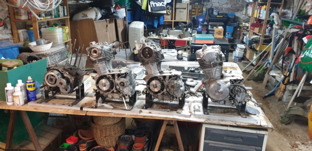

Messages : 7278
Messagepar Mathieu Viollet » 30 Oct 2019, 06:04
Normal qu’avec tout ces tubes il fasse de la radio :mrgreen: impressionnant collection :shock:
Les éléments qu’on trouve en aussi grande quantité à la maison ne sont pas dans le garage, mais dans le dressing, j’ai nommé les chaussures de Madame :lol:
Messages : 13257
Messagepar Aurelia B20 » 30 Oct 2019, 07:45
:shock: :shock: :shock: Impressionnant, et que de la pièce de 125 XL ? :shock:
