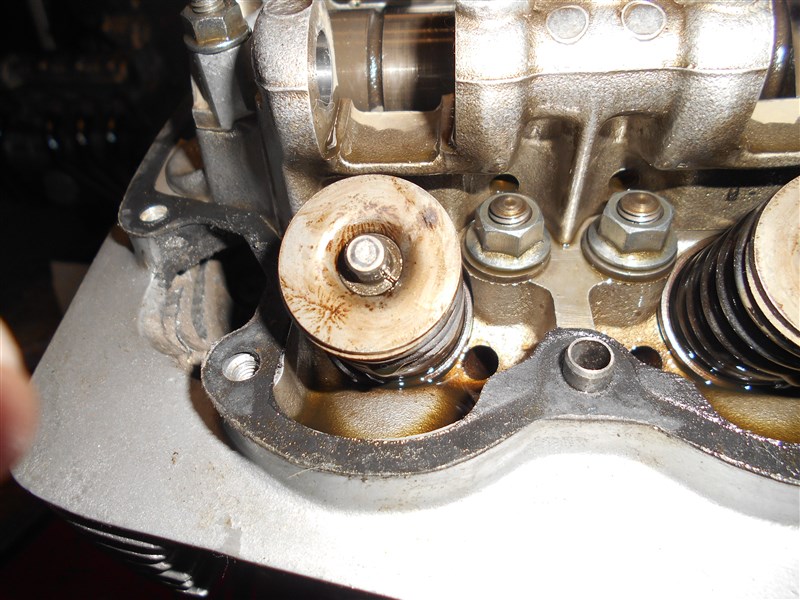

Messagepar cacajou » 20 Déc 2018, 11:13
Salut .
c'est toujours difficile de juger précisément le kilométrage exact. J'a pour exemple celle-ci qui affiche 15000 milles dont le moteur a déjà été repeint .
En revanche ,on voit encore les trace d'alésage dans les cylindres.
Mais les queues de soupapes sont creusés .
Peut-être du à un réglage trop serré.
