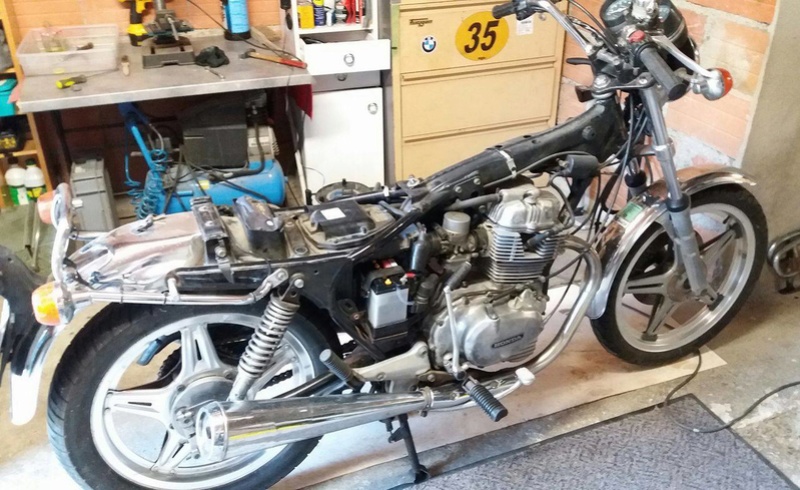

Bon, je sais pas si le terme de "restauration" est très approprié...
Je dirais plutôt "retape" pour l'instant.
Un cb400t de 78, 56000 km et des brouettes, garée (trop longtemps) dans un garage plutôt humide.
Neiman capricieux, guidon légèrement tordu, quelques points de rouille par ci, beaucoup d'alu oxydé par là, bref...du boulot.
Elle démarre, roule (j'ai pas dit "freine") et c'est à peu près tout.
Pour l'instant, j'ai juste vidangé la vieille essence, changé la batterie, retiré les miettes de filtre à air, nettoyé les bougies.
Mon objectif premier, retirer, nettoyer et rénover les carbu.
Si quelqu'un sait comment faire, je suis preneur ;) . A part dévisser les pipes, je suis pas allé plus loin pour l'instant. (Faut dire qu'il était tard hier soir...)

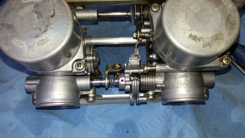

On retire les carbu avec décrassage au pétrole !
C'est pas parfait mais c'est déjà beaucoup mieux..
Et puis j'ai pas de bac à ultrasons...

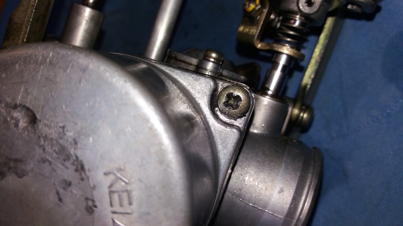

Par contre, il y en a qui m'ont donné du fil à retordre !
Mais avec un peu (beaucoup) de patience , un étau et du WD40, on fait des miracles !
Par contre, je vais pas remettre les mêmes ...
Pour l'instant je vais pas plus loin dans le démontage des carbu.
J'attends toute les pièces pour continuer "méthodiquement.

Pour les carbus, c'est de l'origine ou keyster eventuellement. Je sais , c'est pas le meme prix , mais les soucis en moins.
Messages : 13257
Re: Restauration CB400T 78
Messagepar Aurelia B20 » 17 Mai 2017, 07:22
+ 1, évites ces kits sans marque qui 9 fois sur 10 sont une vraie daube, Keyster uniquement ...
Il faudrait surtout voir d'où vient toute cette huile sur les carbus, c'est bizarre :o

Aurelia B20 a écrit :Il faudrait surtout voir d'où vient toute cette huile sur les carbus, c'est bizarre :o
Ça vient pas des cylindres.
Par contre les pipes carbu/filtre à air sont bien cra-cra.
Le filtre à air (bien bien gras) de decomposait au fur et à mesure que je le manipulais...

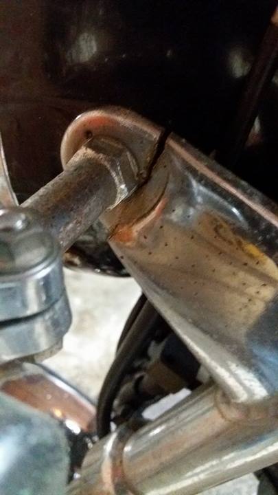

En mettant le nez au plus prés, je m’aperçois de certaines déconvenues...
Des pas trop graves (boite à fumée qui tiens par l'opération du st esprit) et des plus emmerdantes :
et les deux en plus !
mon interrogation du jour : je remets des pattes d'origine (et je vends un de mes reins pour ça) ou des pattes de phares adaptables... :( :(

Les pattes c'est pas si cher que ça parfois... Il faut rester en alerte, et commencer par une annonce sur le forum des fois que kk1 en aurait ;)
