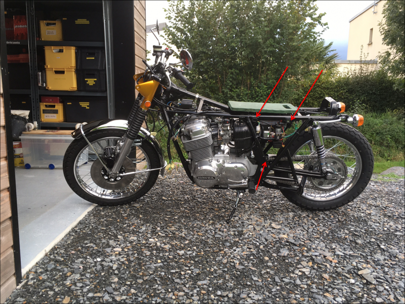

Messagepar cacajou » 02 Fév 2022, 10:16
Les 3 caoutchouc genre passe fil ressemble a ceux qui servent à fixer le cache latéral
Re: Renaissance 750 k2
Messagepar SPEEDYJLO » 02 Fév 2022, 11:31
Oui Loïc, CACAJOU a raison, tes 3 caoutchoucs sont ceux qui se fixent sur le cadre au niveau des caches latéraux.

Messagepar SPEEDYJLO » 02 Fév 2022, 11:45
Voilà d'où viennent tes 3 caoutchoucs ! :mrgreen:

Messagepar Leenane » 02 Fév 2022, 12:01
Merci !.... OK, je viens d'aller voir et bien franchement j'avais complètement zappé ce détail!!!... j'étais avec le coffre de la batterie donc loin d'imaginer ce détail du cadre (sauf peut-être au moment ou j'aurais monté le cache latéral gauche). :o :roll:

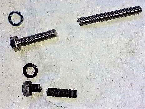

Petit incident de vis fatiguée ce matin. Une des 4 du haut de la rampe à rendue l'âme ..... Donc sortir la "Dremel", percer, prendre un petit extracteur, retailler une neuve un peu trop longue, placer une grower neuve et le tour est joué .... pas de stress cette fois, je commence à mieux gérer :lol: :P :D
