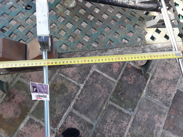

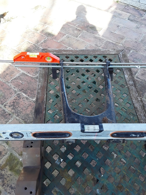

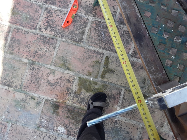

J'ai retrouvé le bras oscillant que j'avais mis de coté pour la k0 si besoin.
J'ai comparé l'axe de rotation du cadre avec celui des points d'ancrage des amortisseurs et c'est parallèle a 1 ou 2 millimètres
Cette écart de mesure est du a la flexibilité des axes, et suivant ou l'on prend la mesure (plus ou moins loin ...)
je n'ai pas pris la mesure au niveau de l'axe de roue car l'axe nage dedans (en hauteur et en profondeur car c'est une gorge) et donc pose sur le dessus.
J'ai pris la mesure dans l'autre plan en me servant d'un laser , et il est également paralléle
Voici les photos du montage (j'ai mis des niveaux pour que tu visualise mais je l'ai caler avec un laser)
Si tu veux d'autres mesure n’hésite pas, le montage est sur la table ....

Il me parait bien, en fait si la tige que tu as positionnée à la place de l’axe de roue et la tige que tu as positionnée à la place du bras oscillant sont toutes les 2 de niveau c’est que c’est ok

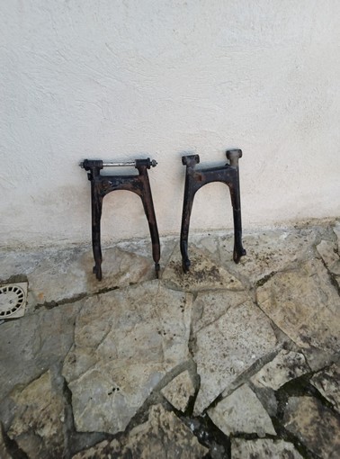

J'ai démonté le deuxième bras oscillant du cadre que j'avais avec ma toute nouvelle "boulonneuse sans fil LiDL qui remplace la main droite pour l'instant
Les mesures sont identiques sur les deux
J'en garde un pour la K0 en cas de besoin et l'autre est pour toi Roger

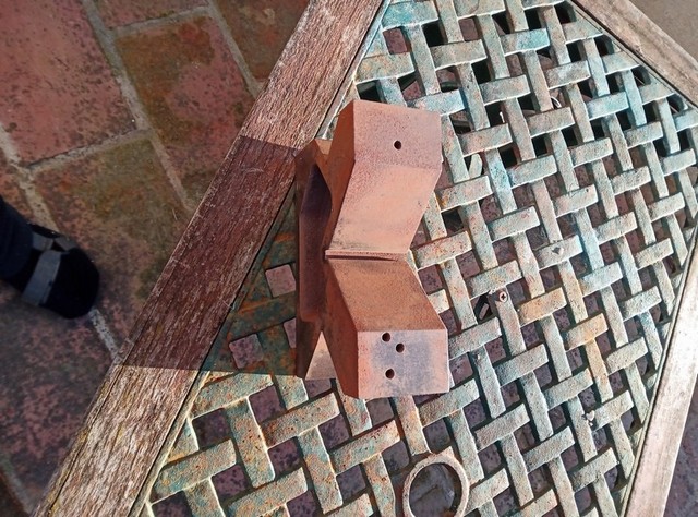

Par contre, je m'aperçois que mes V sont légèrement piqué malgré le wd40 que j'avais mis dessus
Quel produit pourrai je mettre pour éviter cela ??? ( l'albrif serait il une solution ... )
J'ai souvenir qu'au lycée en atelier le prof badigeonnait les pièces d'un produit de couleur (bleu ??) pour éviter qu'elle rouille mais j'en sait pas plus ..

philippe11 a écrit :Par contre, je m'aperçois que mes V sont légèrement piqué malgré le wd40 que j'avais mis dessus![]()
L'Albrif ne sera pas une bonne solution car ce produit ne sèche jamais : si tu touches avec un doigt il te faudra des heures pour t'en débarrasser vu qu'il résiste à tout.
Peut être du vernis après nettoyage ?
