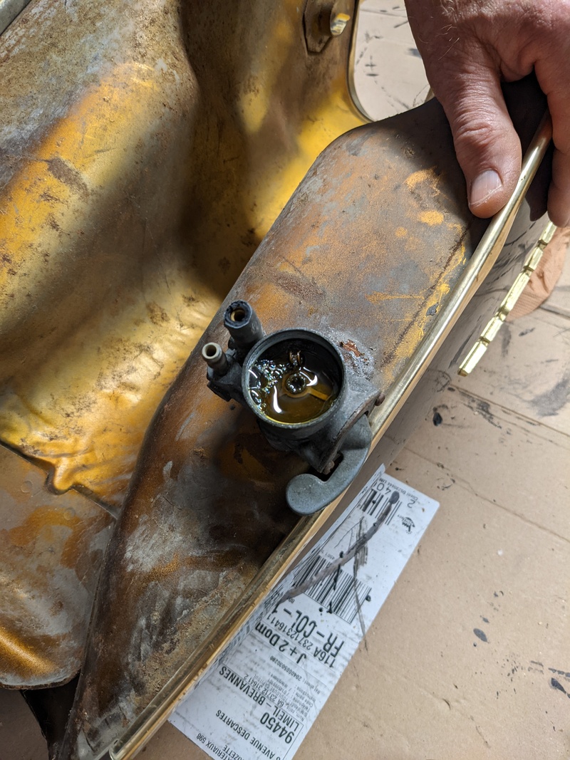

Bonjour à tous,
Quelques petites avancées dans le démontage de la bête :
- Démontage de la fourche / roue avant. c'est assez vide désormais.
Une des deux fourches est plus marquée que l'autre sur la partie qui passe dans les Tés
Il me manque les catadiopes sur les pates de fixation du phare.
Il n'y avait pas de jeu par contre dans la direction donc plutôt bien.
- Démontage robinet du réservoir. J'avais un reste d'essence millésimé 1980. Probablement une bonne année
- Nettoyage à l'ultrason. Ca marche pas mal mais trop petit donc j'ai commandé un plus gros pour pouvoir mettre un corps entier.
- Nettoyage à la main des éléments chromés. Il me reste deux pots à récurer.
Quelques petites questions:
- Nettoyage de l'intérieur des pots : que peut-on faire? c'était blindé de "poudre" que j'ai aspiré mais je me dit que ca a du bien calaminer la dedans.
- Je vais finalement ouvrir le moteur entier pour vérifier les choses et repartir sur de bonnes bases dont je suis sûr. Est-ce que l'annonce de tous joints moteur suivante est ok ? https://www.leboncoin.fr/equipement_moto/2143484471.htm
De ce que j'ai lu il manque toujours certains joints malgré tout. Y a-t-il une liste de ceux manquants pour ne rien rater?
- le graissage / huilage au remontage : de toutes les videos que je regarde et posts forum que je lis, on dirait qu'il y a plein d'huile / graisse différente à utiliser selon les endroits de la moto. Est-ce que vous avez connaissance d'une "bonne pratique" existante? Si non, ca pourrait être l'occasion de recenser et ensuite faire un post-it peut etre pour les débutants.
- mes flotteurs ont des traces, même après un long trempage ca ne s'en va pas au doigt. Est-ce qu'il y a un moyen de frotter sans abimer ces derniers?
- nettoyage : quel produit utilisez vous dans vos fontaines ?
- Patrick : j'ai compris que certaines vis/boulons (culasse, ...) doivent retourner dans leur position initiale. Comment as-tu gérer cela en faisant faire ton zingage?

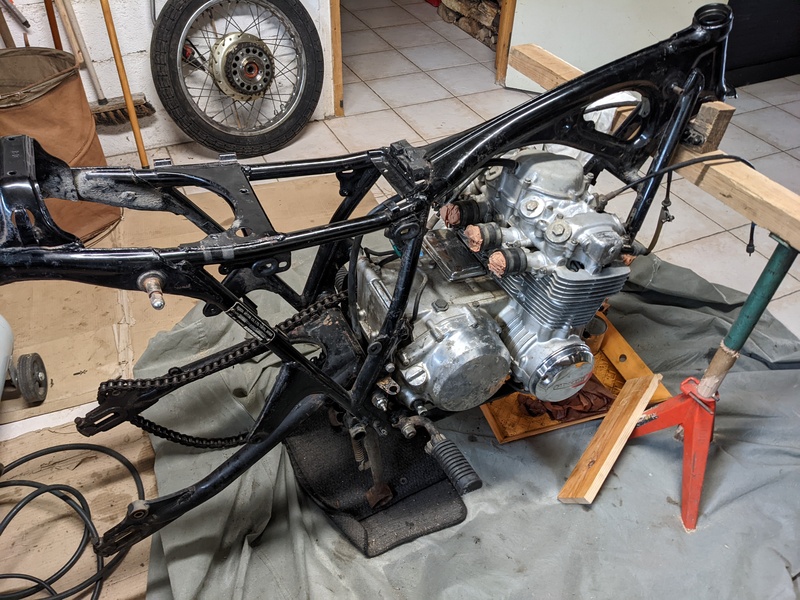

Bonjour à tous,
aujourd'hui je pensais que ce serait un grand jour avec la dépose du moteur mais je me suis retrouvé face à deux couples "boulon/écrou" récalcitrants sur l'avant du moteur.
Sur le schéma suivant je dirai que ceux sont les 21/29/24 :
https://images.cmsnl.com/img/partslists/honda-cb500k1-four-france-frame-body_bigma000083f36_12f6.gif
La tentative de debloquer le boulon s'est soldé par la rotation de l'écrou (je ne vois pas comment le bloquer) et ça a cassé un petit bout de l'ailette dessous. Donc WD40 pour le moment mais si vous avez une idée / technique n'hésitez pas
Merci pour toute votre aide.
- Messages : 7278
Re: CB500 Four K1 - Sebastien
Un coup de chauffe peut largement aider . Tu dévisses avec des clés de qualité ?
