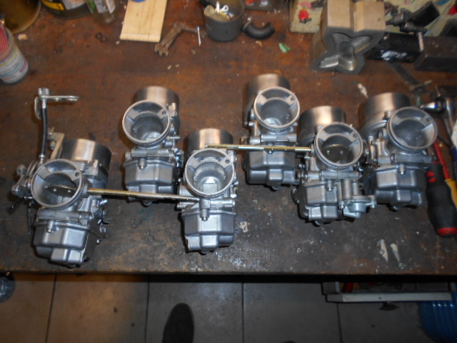

Il faut te baser sur les prises de mise à l'air des cuves
Le 1 , donc celui de gauche quand tu es assis sur la moto , c'est forcément celui qui possède le levier de starter
Le 2 est celui qui a la prise de mise à l'air à 90 °à sa droite
Le 3 est celui qui a la prise de mise à l'air à 90 ° à sa gauche
Donc les deux mises à l'air à 90 ° qui se font face au centre de la rampe
Le 4 est celui qui reste
Comme je te les ai notés de 1 à 4 en noir
A toi ensuite de monter les cuves de façon à ce que les vis de purge du 1 et 2 soient accessibles par la gauche et celles du 3 et 4 accessibles par la droite

Pour te motiver , remet ceux là dans le bon ordre :mrgreen:

Messagepar majastre » 18 Sep 2020, 12:08
cacajou a écrit :Salut
tu t'es trompé tu as inversé le 1 et le 3 regarde les prises d'air pour brancher les tuyaux pour faire la synchro! donc on en revient a ma solution les cuves ont ete melangées les vis de prise d'air c'est pas possible
Re: Renaissance 750 k2
Messagepar cacajou » 18 Sep 2020, 12:46
Non je ne me trompe pas
Si tu regarde bien il y a 3 carbus avec la prise de dépression à droite , ce qui voudrait dire qu'il y a eu un carbu 3 qui a été monté à la place du 1
Et si on voyait mieux le 3 on verrai que la vis de richesse est à à gauche et pas à droite
Je parle en suivant mes marquage en noir bien sur , pas ceux de Layosh

Messagepar Leenane » 18 Sep 2020, 14:17
J'étais pas loin ..... voici les agrandissements demandés du carbu dont vous parlez. C'est celui qui a une cuve non chromée ....... ;)

Messagepar cacajou » 18 Sep 2020, 15:07
Au temps pour moi , la vis de richesse du 3 et bien à droite , donc c'est bon à mettre en 3
Celui que j'ai marqué 2 c'est bien le 2
Celui marqué 4 est bien le 4
Et le 1 est bon aussi
Ce que j'ai confondu avec la prise de dépression c'est le bossage de moulage
Vais prendre RV chez l'ophtalmo moi ;)
Il y a juste un mélange de cuve
Pour info on compte 1 à partir de la gauche , du coté alternateur

Messagepar majastre » 18 Sep 2020, 16:10
pas grave le principal c'est de lui donner le bon ordre pour le remontage et c'est pas évident pour quelqu'un qui n'a pas l'habitude, car même quand on l'a on se trompe ... je me suis bien trompé moi aussi au depart
le 1 vert c'est le 3 et le 3 vert c'est le 1
