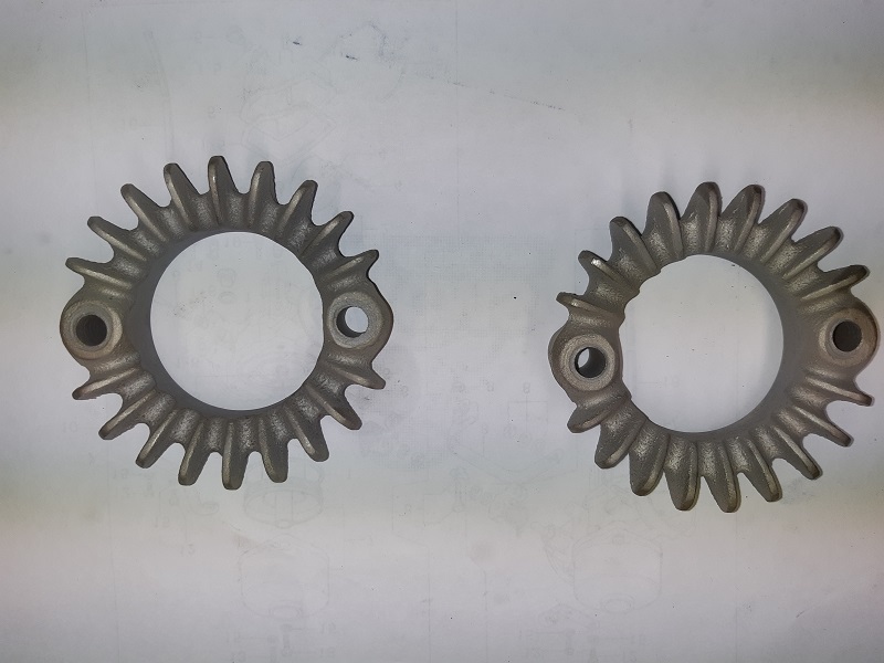

Les collerettes d'échappement : juste un sablage pour éliminer l'ancien chrome et la rouille, puis chromage direct pour garder l'aspect d'origine un peu granuleux, le résultat est impeccable !

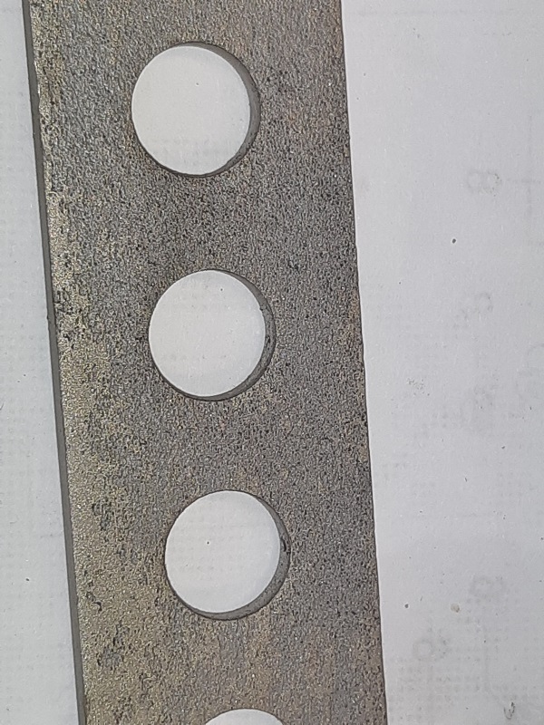

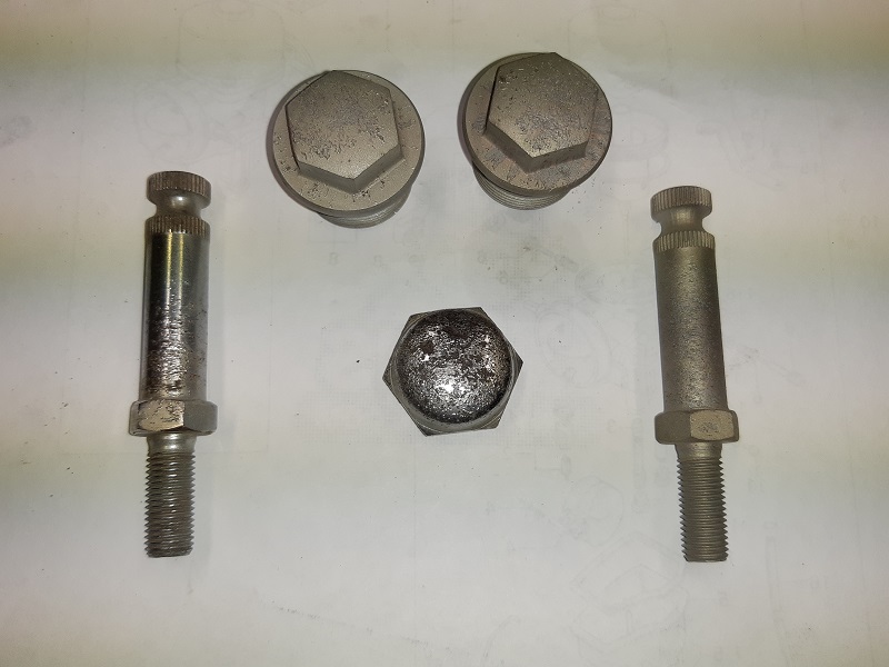

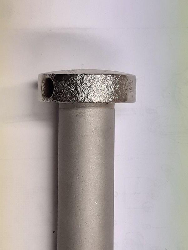

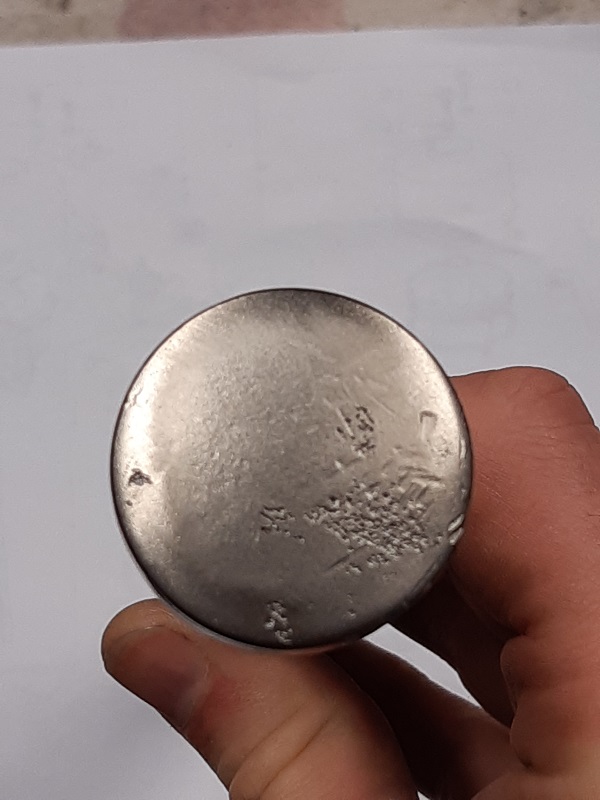

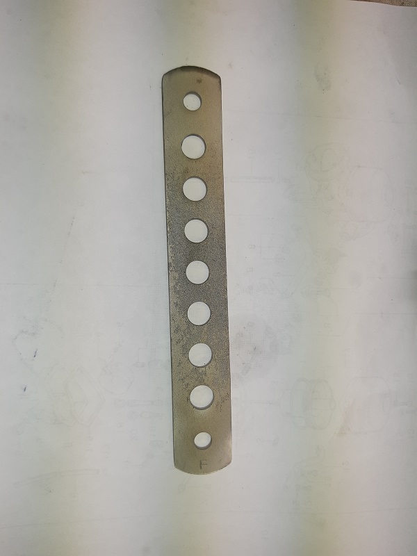

Merci pour les infos : Voici un aperçu des pièces d'accastillage chromées. Pour les collerettes cela me semble récupérable, le reste j'ai des doutes. J'en ai passé certaines au sablage pour voir la tête qu'elles ont mais ce n'est pas gagné...
axe de roue arrière :
patte de frein avant :
Patte de cligno, bouchon de fourche et écrou de té

Et voila :) :?

Messagepar Aurelia B20 » 23 Mai 2020, 09:35
Mon avis :
- axe de roue AR : vu le prix en neuf, soit trouver de l'occasion, soit polir celui-là pour enlever le max de défauts visuels et chromage de la tête seulement 8-)
- patte de frein AV : pareil
- pattes de cligno, bouchon de fourche et écrou de té : en neuf
- collerettes échappement : impec, à chromer direct
Elle était quand même bien bouffée cette 450, rare de voir des pièces Honda dans cet état :shock:
