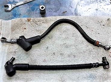

En attendant, cet aprèm j'ai changé la durite de frein puisque j'ai remplacé le guidon américain par un plat européen et petit coup de peinture sur la cocote qui était en piteux état .....
