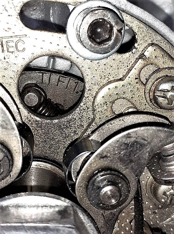

Il n'y a pas plusieurs façons de caler la distribution:
C'est le repère vilo sur T1.4 + en bout d'aac, les deux repères opposés alignés sur un plan horizontal. Peu importe que l'encoche soit en haut ou en bas. On avait evoqué cette question avec Cacajou il n'y a pas longtemps.
Ensuite le réglage des jeux basculeurs/soupapes, c'est autre chose.
Si on prend soin d'observer l'ouverture de la soupape adm 1 puis sa remontée, on sera au PMH (T1.4) quand la soupape sera parfaitement fermée. Dans cette situation, on constate alors que l'encoche de l'aac est en bas.
On peut donc faire le réglage des jeu comme précisé sur le manuel d'atelier.
C'est vraiment pas compliqué.

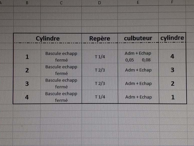

Encore merci pour toutes ces précisions, le néophyte que je suis vous en est encore plus reconnaissant car face à un sujet inconnu ou une difficulté jamais rencontrée, la panique arrive assez vite
J'ai fait un petit tableau avec tous vos conseils .......
Ai-je bien interprété et compris vos directives en les retranscrivant de la sorte ?

SAMDOHC a écrit :Bien dommage Loïc car tu avais parfaitement commencé la procédure décrite sur le manuel d'atelier.
La seule chose, c'est qu'en ayant aligné le T 1.4 l'encoche de l'aac dont tu parles aurait dû être positionnée vers le bas ......
C'est ce que j'avais fait, elle était vers le bas, mais quand je me suis rendu compte que sur la manuel d'atelier ça devait être en haut..... j'ai tout redéfait et à partir de là, je me suis complètement vautré ...

Je suis à peu prés certain que le novice n'a rien compris à ton explication ,Sam , même si elle est juste sans l'être exactement car quand la soupape d'admission se ferme complétement on n'est plus au PMH exact mais quelques degrés aprés , c'est le RFA
Je sais je chipote
Des méthodes de réglages il y en a plusieurs et pour éviter de s'emmêler les crayons quand on fait ça pour la première fois il faut choisir la plus simple et pas la plus rapide
Pourquoi "échappement fermé "sur ton tableau Layosh ?
La bascule c'est le point intermédiaire entre fin Echappement / Début admission , donc ni l'une ni l'autre ne sont fermées
Le diagramme de distribution est défini ainsi :
RFE ce qui veut dire: Retard Fermeture Echappement et AOA : ce qui veut dire Avance Ouverture Admission
Donc en clair la soupape d'admission s'ouvre légèrement avant la fermeture complète de la soupape d'échappement
Sinon ton tableau est correct

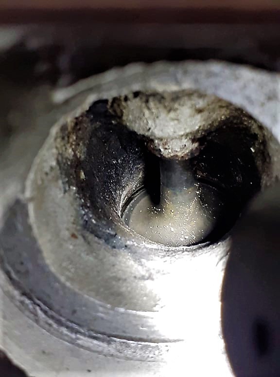

Donc ta photo correspond à la position bascule du cylindre N°1 et dans ce cas il est normal que la soupape d'admission soit légèrement ouverte car comme expliqué plus haut elle commence à s'ouvrir un peu avant le PMH ou position T1/4
Si tu fais un tour de vilebrequin c'est les soupapes du cylindre N° 4 qui seront dans cette position toujours au repère T1/4

je me suis mal expliqué la photo est faite côté échappement .
Pour faire la photo j'ai du mettre de l'éclairage près de l'appareil.
En réel si tu mets une lampe côté admission, un fin trait de lumière traverse de l'admin à l'échappement puisque cette soupape est légèrement entrouverte
Re: Renaissance 750 k2
Toujours normal
Dans cette position de bascule aucune des deux soupapes n'est complétement fermée
En fait on se sert de la légère avance d'ouverture de la soupape d'admission pour créer une dépression qui facilite l'évacuation des gaz d'échappement
