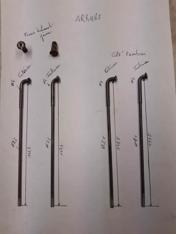

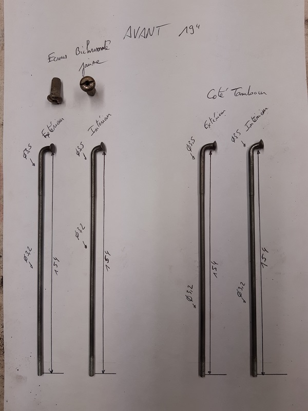

Ayant quelques jours de vacances, je profite de l'occasion pour rechercher des pièces. Et pour bien commencer, je tombe sur un os
, à savoir les rayons de roue avant 19" avec montage frein à tambour. Ce montage n'a pas l'air très courant, la version avec frein à disques étant commune à plusieurs modèle, les rayons sont plus simples à trouver.
Voila le détail des rayons de roue avant
et ceux de la roue arrière (au cas où cela intéresse quelqu'un
Ce qui est étrange, c'est que j'ai trouvé un site qui vend des rayons pour 450 k0 à k2 en 19 " à tambour (lien).
Bon le prix est un peu "exagéré"
Les références visibles sont les suivantes :
97366-521481
97716-5214710
En allant voir sur d'autres sites (CMSNL), ces rayons semblent bien avoir les mêmes dimensions que les miens mais ils sont associés aux CB350 et CB250...
Comment démêler la chose ? Je n'ai pas trouvé de numéro de part-list car je n'ai pas cette littérature... D'un côté, je me dis qu'il est possible que les sites où l'on se fournit habituellement n'ai pas fait le rapprochement compte tenu du fait que ce modèle est peu courant dans leurs contrées mais d'un autre ce sont des professionnels reconnus...
Auriez-vous des idées ou des pistes ?
97366-521481
97716-5214710
- Messages : 1070
- LOCALISATION : Rhone
Re: CB450k5 - Après 30 ans de repos...
Tu peut envoyer tes rayons en modèles chez seurat puissance 3 à Savigny les beautés et ils te feront les meme en inox. C’est nickel

Pourquoi tu veux les changer par des neufs ???
Perso j'essaye toujours de garder ceux d'origine que je fais zinguer après microbillage, pareil pour les écrous que je fais bichromater jaune comme à l'origine, en plus c'est bien moins cher que des rayons neufs

Je n'avais pas envisagé cette solution compte tenu du fait que ce sont un peu des éléments de sécurité
. Merci pour l'idée

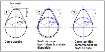

Continuons sur ce pauvre moteur ô combien maltraité... Vous vous souvenez que l'arbre à cames et les poussoirs étaient fortement usés. J'ai trouvé une entreprise pour retailler mes arbres à cames et récupérer la levée d'origine. Le principe est assez simple, (je suis sûr que vous connaissez tous cette astuce utilisée en compétition), il "suffit" de rectifier le dos de la came et de récupérer ensuite le profil de la came d'origine.
Petit schéma explicatif, c'est souvent plus clair qu'un looooong discours
Seul petit inconvénient de la technique, à l'issue de la rectification, impossible de vérifier la levée de soupape telle que c'est préconisé dans la RT.
La rectification des 4 cames (2 par arbres) coûte 249 €, frais de renvoi inclus.

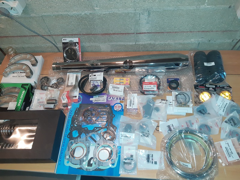

A propos des pièces neuves, vous savez ce qu'on dit au père noël quand il passe avec 5 mois de retard ? Non ? pas d'idées ? Et bien on dit merci
La première partie de ma commande chez VBC est arrivée :
Allez on ose encore aborder la partie prix : un peu plus de 2 000 € de pièces commandées et il en manque encore pas mal (pistons, embrayage, transmission, distribution...)

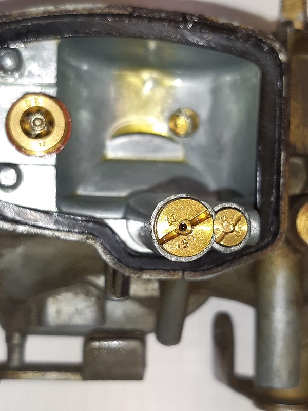

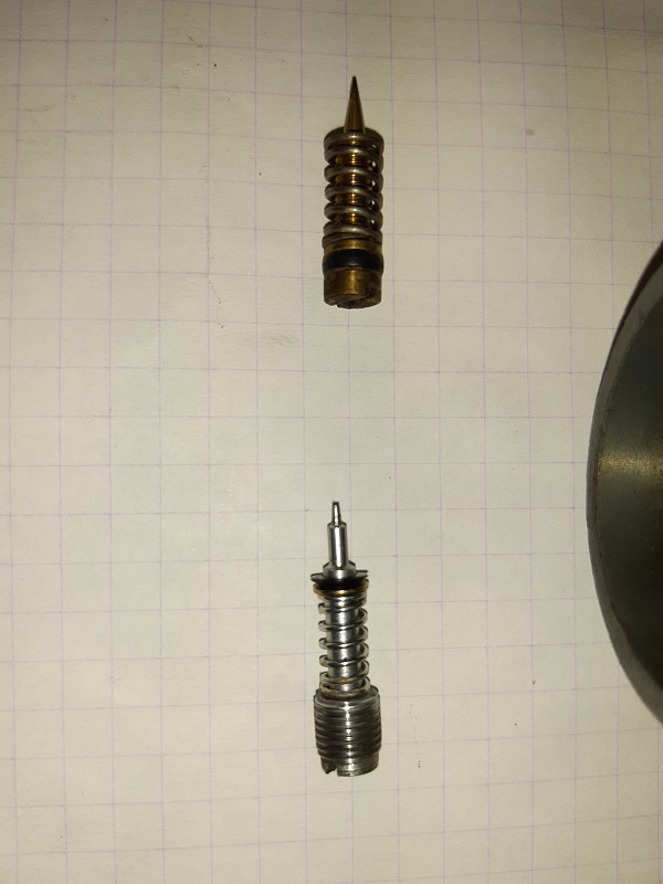

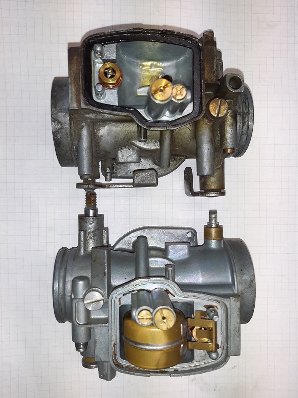

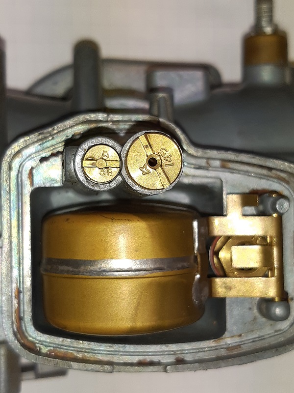

Une petite surprise pour la fin. En recevant mon kit pour les carbus, j'ai voulu vérifier qu'il correspond bien à mes carbus. Il semblerait que les carbus de k5 soient différents. Bien évidemment, pas de bol ce n'est pas le bon modèle. Je renvoie donc les 2 kits carbus.
Voulant nettoyer le second carbu, je commence à le démonter, la suite... un petit jeu des 7 erreurs pour vous :
Non l'erreur ce n'est pas le fait qu'il y en ai un de sale et pas l'autre ou qu'il manque un flotteur ^^. Allez regardez mieux.... petit indice ?
Ce n'est pas le même modèle !!!!! J'ai un modèle de k5 (gicleur de 145) et un des modèles précédent (gicleur de 130). Une autre vis est également différente :
Celle du modèle K5 est en bas.
Petite question, ô combien importante : Est-il envisageable de conserver ces 2 carbus bien qu'il soient légèrement différents ? Ils ont été montés sur les mêmes moteurs mais ne sont normalement pas appairés ensemble. Est-ce une simple question de réglage ?
