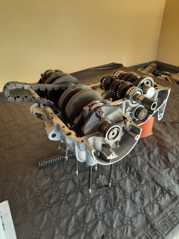

Le moteur est prêt à être refermé

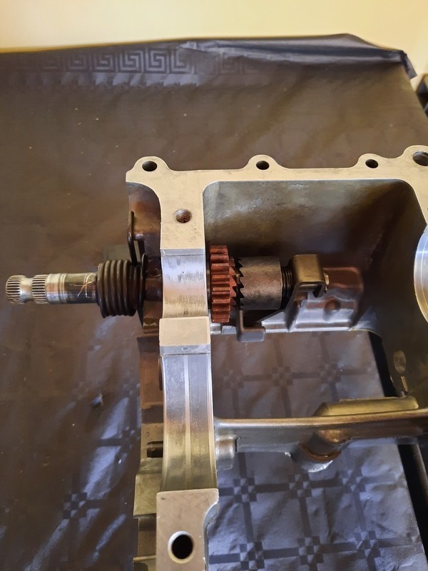

Mécanisme du kick… j’ai mis un moment à comprendre le montage
Le carter supérieur
Forcément je me pose quelques questions…
Est-ce que je peux tester la boîte à ce niveau-là ? Avec quelle méthode ?
En faisant tourner l’arbre de l’embrayage j’arrive à tourner le barillet de la boîte et faire bouger les fourchettes.
C'est bon ?
Est-ce que je referme le carter avec ou sans les joins spi en bout des arbres de la boîte ?
Et dernière question pour le moment
Comment appliquer la patte à joint ? Vous n’auriez pas une photo prise juste avant de refermer ?
faut que je fasse le tour de tous les trous, pions de centrage... au niveau des paliers aussi ?
Merci
Le carter supérieur
C'est bon ?
Merci
