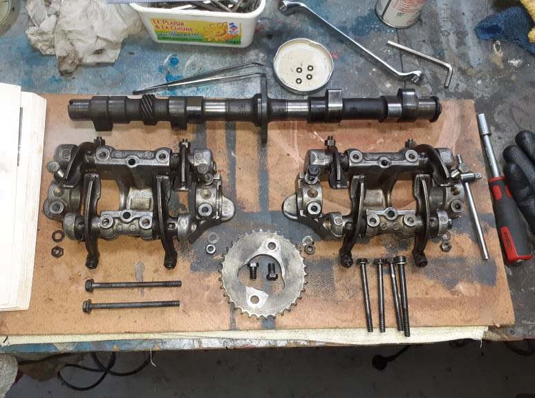

:shock: :shock: je te conseille d'enlever ces 2 vis avant de les resserrer au couple, elles ont du subir pas mal d'à coups avec le moteur en fonctionnement et ça a pu les marquer ou les abimer au contact du pignon d'ACT ... Si c'est le cas, échange pour du neuf ! :evil:
Re: Renaissance 750 k2
Messagepar cacajou » 25 Nov 2021, 17:54
Ca me semble difficile de monter la chaine sans enlever ces vis mon cher Patrick :D

Bon, je vais re démonter tout ça, (d'ailleurs, j'ai commencé) mais ou trouver ces deux vis ?? ...
BOLT,KNOCK 7X12 - product number: 90081246000
Les 2 vis sont commandées chez VBC mais avec une autre référence :roll:
Merci Higuma, je vais voir pour le couple de serrage , j'ai peut-être quelque chose dans mes dossiers... ;)
26 nov. j'ai retiré l'arbre, les paliers ..... et nouvelle bonne surprise j'ai trouvé des restes d'hélicoïls sur 2 vis !!!!. Ce moteur n'arrête pas avec ses surprises ... :cry: :evil: :? :cry: :shock:

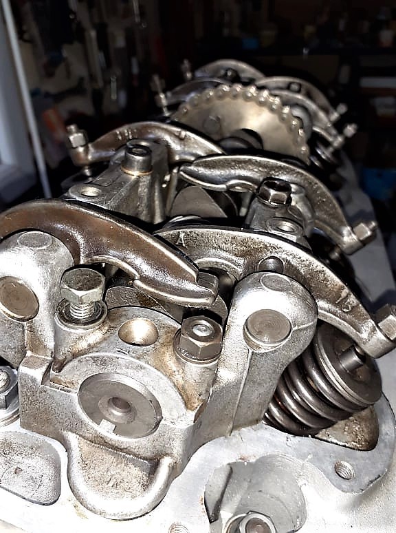

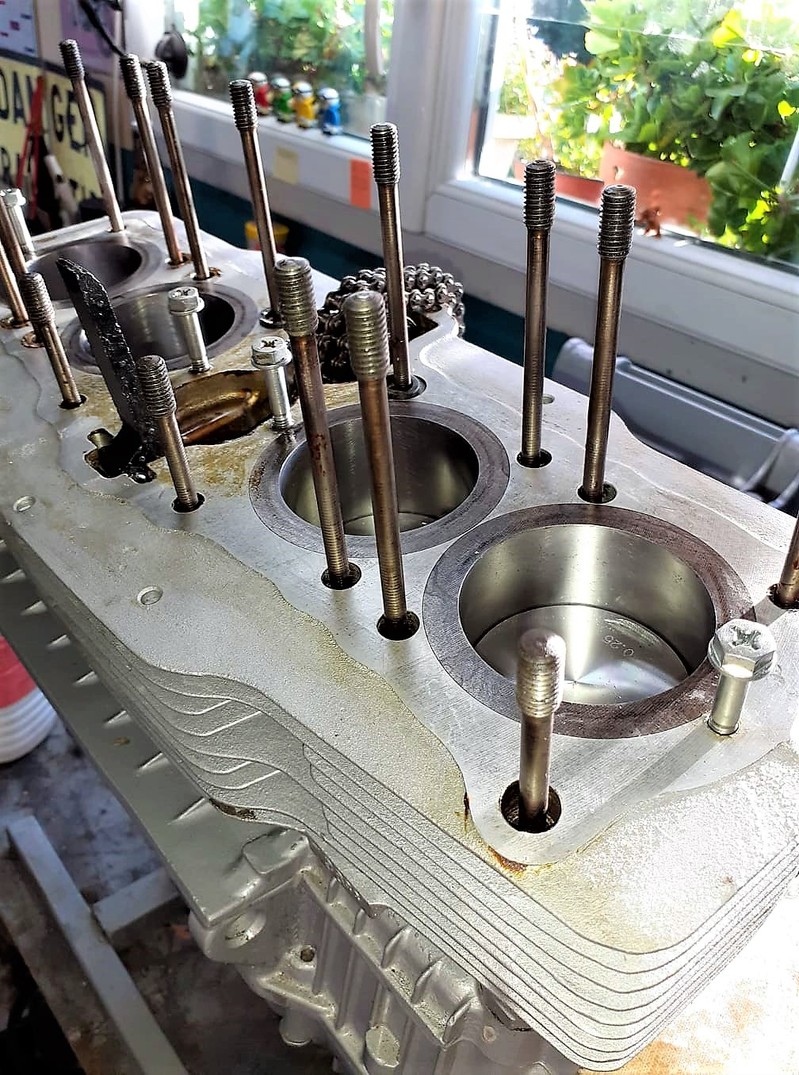

On continue dans les surprises ...... bloc et culasse ne sont (semble-t-il) pas de la même paroisse !!! ..... je suis en train de faire des petites vérifications côté vis car c'est du n'importe quoi et je découvre que le puits central de la culasse, côté roue avant ne débouche pas dans le bloc, donc impossible d'y visser quoi que ce soit !! j'ai vérifié sur des photos et il n'y a pas de puits central sur l'avant du bloc (?)

Il semble que tu aies une culasse de K0, des photos ? :shock:

Aurelia B20 a écrit :Il semble que tu aies une culasse de K0, des photos ? :shock:
>>> Voili, voilou !
>>>> et voila le bloc sans le puits central (?!)

Messagepar Tiger.09 » 27 Nov 2021, 22:27
sans le puit central :shock: :shock: :shock: et comment qu'elle fait la chaine de distrib :?: :?: :?:

Effectivement, un peu rapide ma narration: je parle du puits de vis central à l'avant de la culasse et qui doit se retrouver au même endroit sur le bloc, juste devant le patin de distribution. Donc ce puits apparait bien sur la culasse, mais pas sur le bloc ! :roll: Il y a incohérence par le fait que bloc et culasse ne sont pas du même modèle à mon avis
