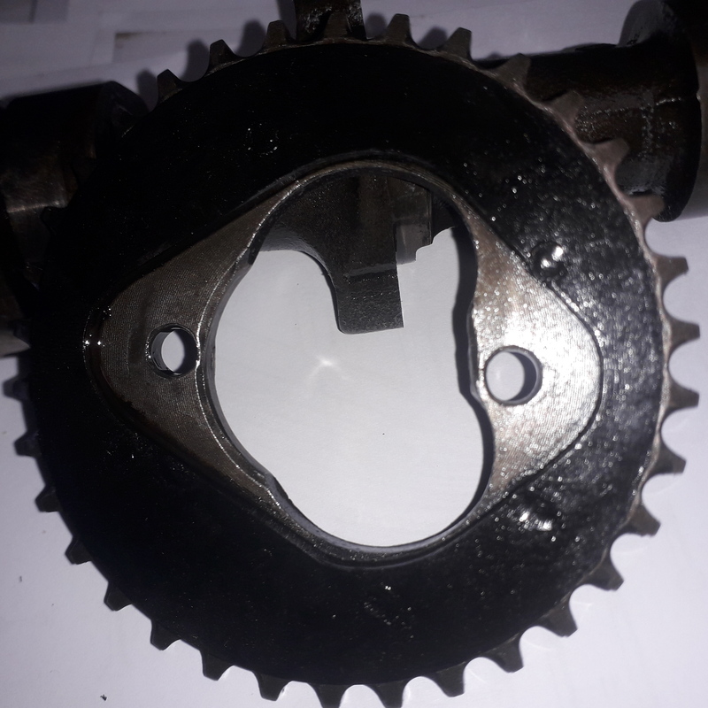

Coté distribution, le pignon dentée d'entrainement a été mal monté et les trous sont ovales. La vis avec épaulement servant de centrage n' était pas dans le bon logement. Sur ma revue technique elle devrai être marqué du sigle 9, mais sur mon moteur je n'ai que 2 vis avec le même repère( II) malgré la présence de l’épaulement sur une.
[url][URL=https://www.casimages.com/i/21021009243024362917256270.jpg.html]Image[/url][/url]
Les patins et roues sont marquées ce qui laisse pensé que éventuellement seul la chaine a été changé :o :o mais peu importe puisque l'ensemble sera remplacé y compris le pignon.

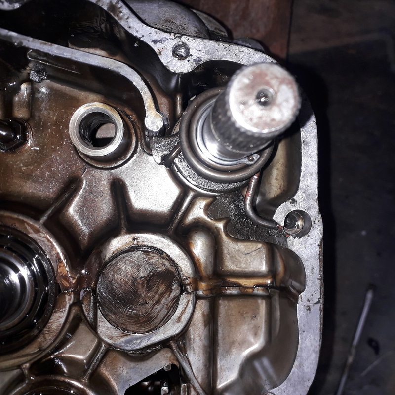

Beaucoup plus embêtant la suite de la découverte lors de l'ouverture des carters :oops: :oops: :oops: il me manque un gros bout de carter :shock: :shock: :shock: retenant le ressort de kick[url][URL=https://www.casimages.com/i/21021009244324362917256271.jpg.html]Image[/url][/url]

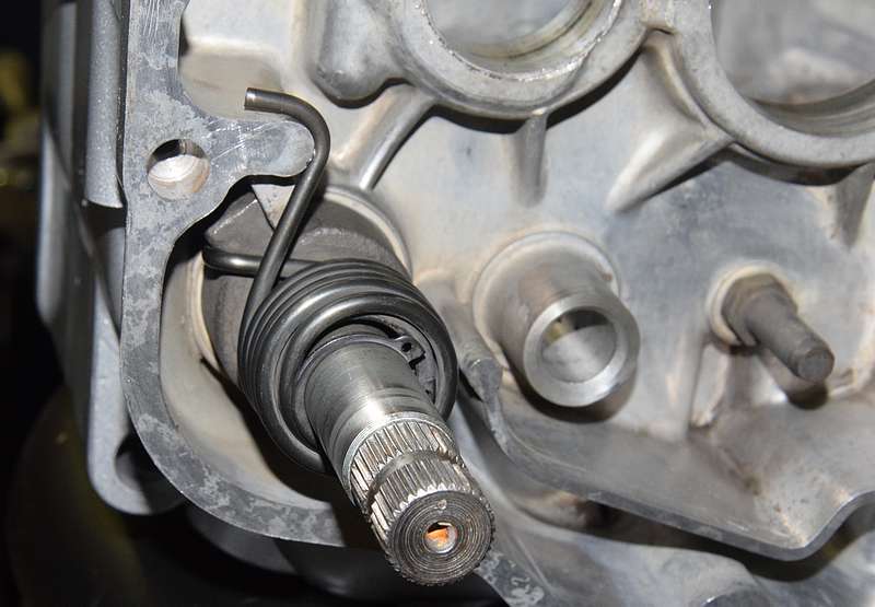

et voila la photo comme ça devrait être (merci par avance a "AureliaB20" d’où est tiré cette photo)

Sans trace de ce gros morceau dans la boite, je présume que c'est la raison de l'ouverture initiale de ce moteur...
Il me semble avoir lu que sur les premiers modèles, moteur en marche et en faisant reculer la moto, le kick était endommagé ? peu être la raison ???
J'ai un moteur 250 qui pourrait servir de donneur d'organe (en l’occurrence du carter inférieur) mais il est dans la série 502... et donc peu être pas compatible ?? j'ai un doute car sur la restauration de "AuréliaB20" l'un des roulements de vilebrequin est un a aiguille et moi j'ai 2 a billes...
Est ce que les carters sont appairé (je n'ai pas remarqué de marquage) ? (j opte pour oui mais sans certitude)
En solution finale si je n'ai pas d'autre choix, j'ai pensé a la soudure (si toutefois l’alliage le permet ??)
Qu'en pensez vous ?

Messages : 7220
Re: rennaissance 250 cb k1 1969
Messagepar Mathieu Viollet » 10 Fév 2021, 20:43
chez Honda les carters sont appairés, donc pas la peine de tenter du mélange le remède serait pire que le mal.
La soudure devrait pouvoir se faire sans trop de soucis en l’amenant chez un professionnel de la soudure, l’alliage se soude bien et cette zone n’est pas la plus risquée pour tenter une réparation.
