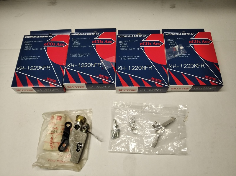

J'ai reçu l'ensemble des pièces pour mes carbus :
C'est vrai que la qualité du kit keyster, n'a rien à voir avec ce que j'avais commandé la première fois. J'ai bien fait de suivre vos conseils

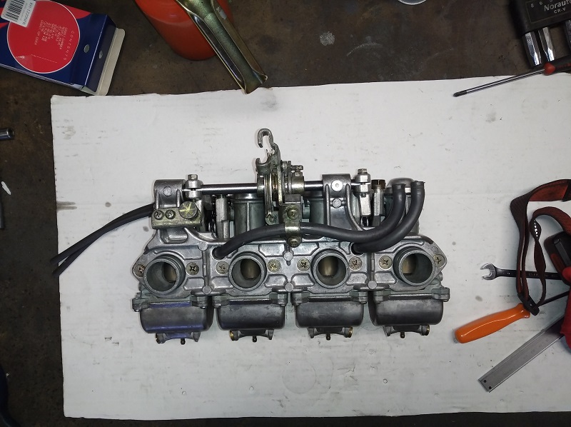

J'ai fais une synchro statique en suivant la méthode indiquée sur le forum avec un foret de 4mm :
