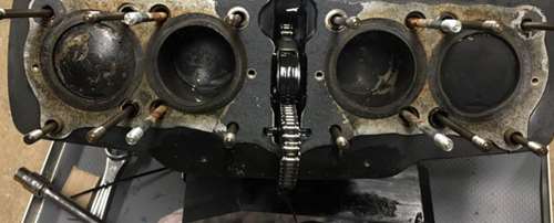

Quelque chose m'interpelle sur cette image .
Sur les goujons corrodés je ne vois pas les joints entre cylindre et culasse .
Soit tu les a enlevé , soit ils n'y étaient pas ?

Une autre chose m'interpelle : tu dis que le joint de culasse est venu facilement, en 1 seul morceau ?
Normalement un joint collé depuis 40 ans est bien collé et se déchire au démontage, enfin tous ceux que j'ai démontés étaient comme ça ... :shock:

Aurelia B20 a écrit :Une autre chose m'interpelle : tu dis que le joint de culasse est venu facilement, en 1 seul morceau ?
Sympa l'aquarelle d'Ago, doué ton pote amateur ! :mrgreen:
Je dit facilement, car seul la partie central est resté collé entre cylindre et culasse on le vois d'ailleur bien sur les photos.
Changer les pistons vu que c'est démonté serait superflu ?
Matthieu
Messages : 13257
Re: Restauration de ma 750 F2
Messagepar Aurelia B20 » 16 Fév 2020, 18:52
MatthieuL a écrit :Changer les pistons vu que c'est démonté serait superflu ?
Si la métrologie est bonne, et il est probable qu'elle le soit, inutile de les changer à mon avis, les rayures sur la jupe sont très superficielles à ce qu'on peut voir sur les photos !
