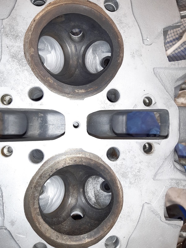

Soupape a écrit :Pas besoin de métrologie. Là ça se voit à l’oeil Et au toucher. Pr’squetoutes Les 450 ont des marques de la chaîne de distribution a cet endroit. Ça passe prés et un peu détendue la chaîne touche. Et la limaille passe dans l huile et tout s’enchaine .les sièges sont comment ? Et les guides?
Voila pour les sièges de soupapes
Concernant les guides, je dirai qu'ils sont bon mais seulement à vue d’œil. Il faut que je me renseigne sur la manière de les contrôler.

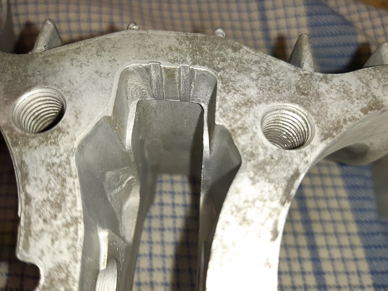

Pour les traces de chaîne, Voici celle que l'on peut observer un peu plus bas dans le moteur :
Compte tenu de vos remarques sur le passage de chaîne, peut être qu'elle est également venue frotter sur le passage vers le vilebrequin. Qu'en pensez vous ?

C'est curieux ces marques, elles ne paraissent pas être le résultat d'un frottement comme celui de la chaine, trop propre et trop net, on dirait que ça vient de fonderie ? Pourtant je n'ai pas le souvenir d'avoir vu ça sur un moteur de K3 que j'ai refait entièrement il y a quelques années, ces marques sont situées où exactement, sur le 1/2 carter supérieur ?

Messagepar Soupape » 16 Fév 2020, 19:39
C est bien le frottement de la chaîne. Pour les guides déjà commencé par y remettre une soupape. Tu la décolle de 20mm environ du siège et tu regarde en latéral le jeu que tu as.

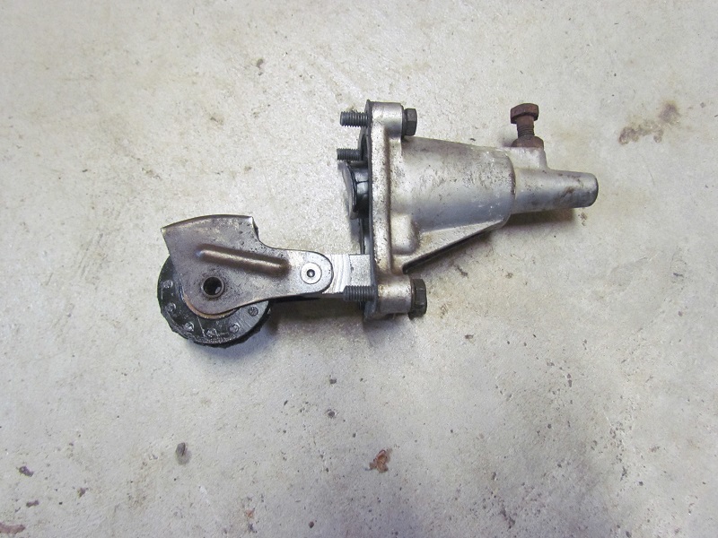

On descend un peu dans le moteur et on revient vers la chaîne de distribution. Vous vous souvenez des traces, probablement liées à une chaîne détendues ? Et bien il suffit de regarder l'état du tendeur pour entrevoir une explication :
Il manque quelques dents...

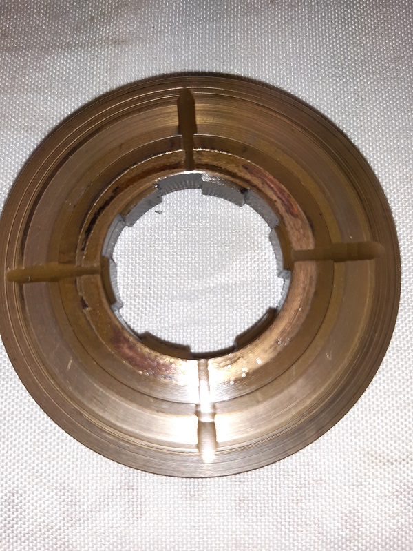

On arrive donc au vilebrequin... Ouf, la métrologie est bonne. Les jeux sont tous dans les tolérances, les rouleaux ne présentent aucune dégradation. Seul petit point qui me questionne, cette bague bronze coté gauche plutôt bien marquée :
Comme 'on m'a conseillé d'être (très) vigilent sur le jeu axial du vilebrequin et que c'est justement la fonction de cette bague (enfin il me semble), je devrai contrôler tout cela avec minutie lors du remontage.

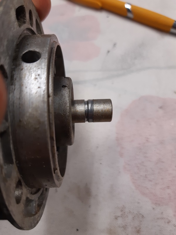

Passons au couvercle de l'épurateur d'hule. Il y a un petit ensemble avec un ressort est un circlip monté dessus. La gorge de ce dernier est plutôt abîmé et j'ai l'impression que c'est assez courant. Cependant, il me semble que ce circlip ne sert que lors du démontage pour éviter que l'ensemble ne "saute". Me trompe-je ?
Si c'est bien le cas, je pourrai conserver le couvercle en l'état :

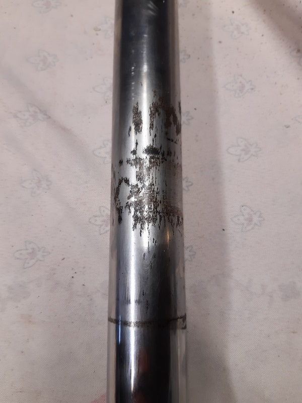

On passe à l'avant avec la fourche. J'ai un tube qui est nickel, l'autre est... comment dire... pas terrible :
J'ai essayé de le toiler mais la corrosion est à mon humble avis trop présente et le fourreau va devoir être remplacé. Vous en pensez quoi ?

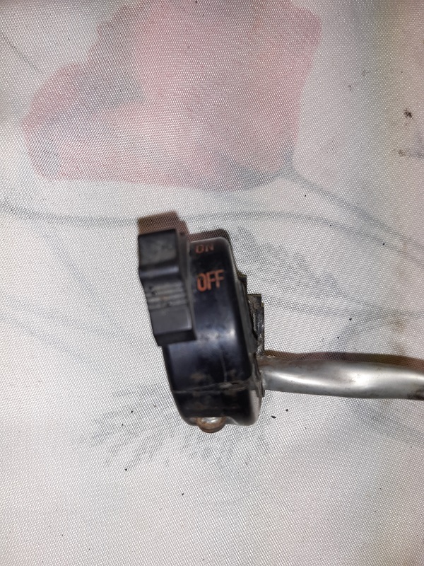

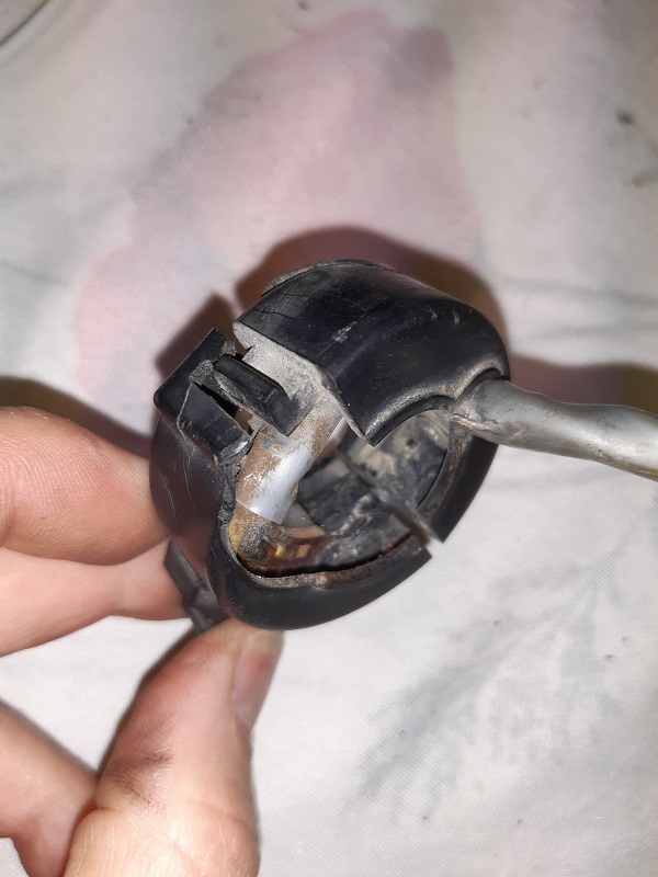

Tant qu'à être dans le coin du phare on va aller faire un tour du côté du guidon. Pas de dégâts irrémédiable à partir du moment où je change le guidon :lol: Ah si, la plaque de support des compteurs est pliée. Elle a déjà fait l'objet d'un redressage pas très catholique... Et il y' a également le commodo pour les phares car je ne parviendrai pas à le réparer :

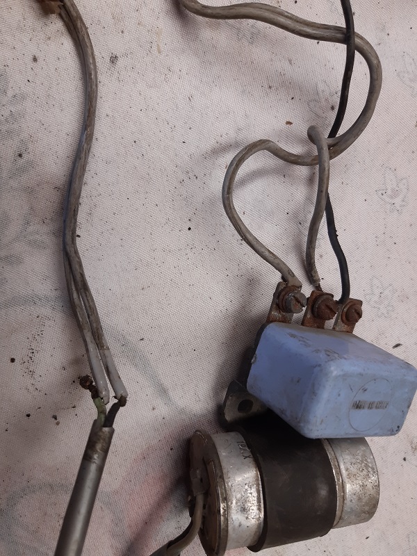

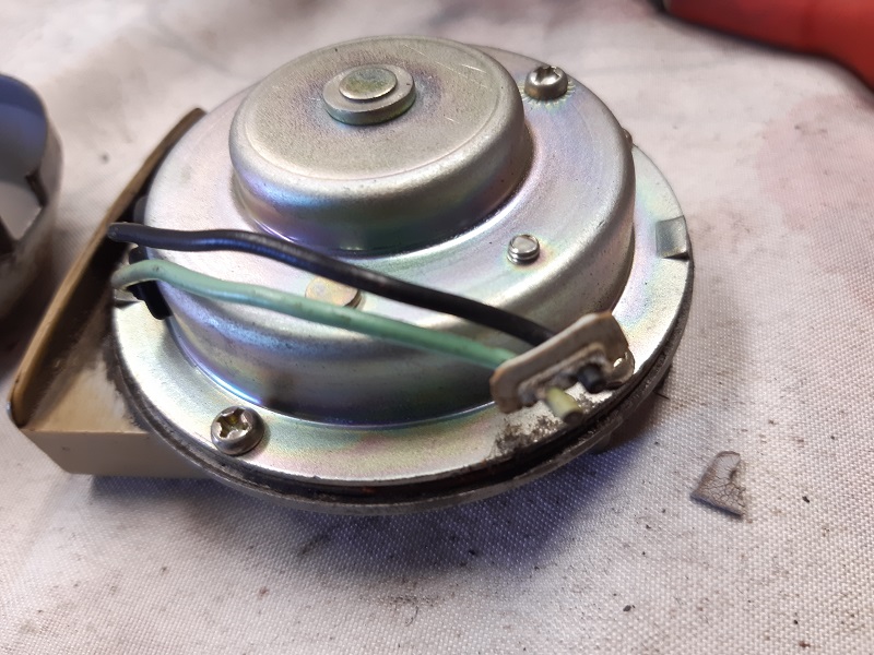

Maintenant qu'on est passé à l'électricité, je vous mets une petite photo d'une partie du faisceau qui a été "adapté" :D :
Plusieurs fils ont fait l'objet d'une évolution ou présente des traces de réparations pas jolis jolis suite à une dégradation de leur gaine de protection.
Voila à quoi correspond le morceau de faisceau adapté :
