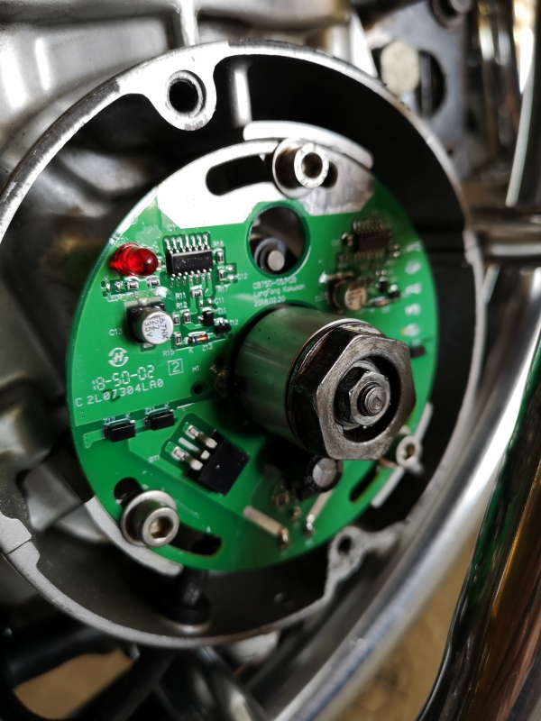

Mathieu, Je dirais que ça dépend du type d’allumage électronique que tu montes.
Le modèle Kokusan / Daytona vendu par Cmsnl et VBC se monte avec les bobines d’origines ;) (mon choix)
Alors qu’ avec un Dynatec par exemple, il est vivement conseillé de le monter avec leurs bobines
