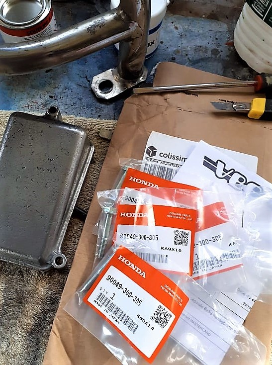

;) Un petit bonjour ! les 4 vis spéciales sont sur la route et devraient arriver bientôt..... donc je me prépare à fermer le haut moteur. J'avais un cache culbuteur chromé (!!) mais oui, et donc je vais changer pour un cache classique (merci Jean) que je vais vernir après le polissage effectué par un ami mieux équipé que moi. Je pense le faire avec: Restom®Alufilm 4040 Que est votre avis ?
Question; le le petit carter haut du milieu est bien peint ou aussi poli ? (le mien est peint en gris.), à vernir aussi ?, je n'ai pas de modèle sous les yeux. :oops: merci

Des nouvelles, les 4 vis viennent d'arriver par colissimo, encore merci à Olivier pour sa rapidité d'action pour un produit qui n'était sur son site web.
Maintenant je vais pouvoir passer à la partie serrage de la culasse: si mes souvenirs sont bons (ma doc est resté dans l'atelier) le serrage des 16 goujons se fait à: 24,52 Nm, par contre je n'ai pas vu pour ces 4 vis centrales à combien les serrer !?
Je reviens également sur les 6 pastilles: juste posées ou collées ?

Si c’est du 6mm en général c’est 1.0mkg
