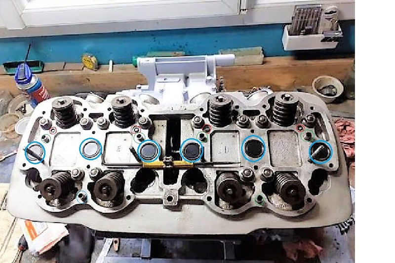

Messagepar Leenane » 27 Oct 2021, 16:46
Petit colis reçu ce jour et mise en place ..... 8-) En rouge: les 4 joints toriques dont les 2 aux extrémités qui ne servent pas "réellement" comme précisé par Cacajou. En vert les 6 pions (quand j'ai ouvert il n' y en avait que 4 et en mauvais état). Enfin en bleu les 6 pastilles (celles en place étaient trop déformées). Il reste à poser sous Les pastilles les 4 vis dont j'ai parlé plus haut et qu'il me manque + une rondelle en 2,5 mm qui devrait bientôt arriver par voie postale.
La clé dynamo est prête pour tout bien serrer tout ça :D ;)

Messagepar Tiger.09 » 27 Oct 2021, 17:13
Layosh a écrit : En rouge: les 4 joints toriques dont 2 borgnes
Layosh c'est quoi des joints toriques borgnes :shock: :shock: :shock:
pour moi un joint torique est un joint annulaire caractérisé par son diamètre intérieur et sont diamètre de tore (le diamètre du boudin) et donc il est loin d'être borgne car creux à l'intérieur comme un mini tube quoi 8-) 8-) 8-)

Messagepar cacajou » 27 Oct 2021, 17:36
Il vaut dire que ces joint n'ont pas de passage d'huile , ils ne servent qu'a étancher le palier sur la culasse , ils aurait pu être comme une petite pastille
Faut suivre :D

Messagepar Leenane » 27 Oct 2021, 18:11
Voilà, voilà,..... j'ai écrit un peu vite !! désolé, :oops: tellement pressé de vous montrer mon travail car il est que je n'en aurais mis que 2 si Patrick n'avait pas abordé le sujet la semaine dernière.
Maintenant il faut que je trouve ces satanées 4 vis car je n'ai envie de passer une commande au Pays Bas pour ça. Puis-je les remplacer par autre chose trouvable sur le marché français type AD ou autre détaillant en local ?
