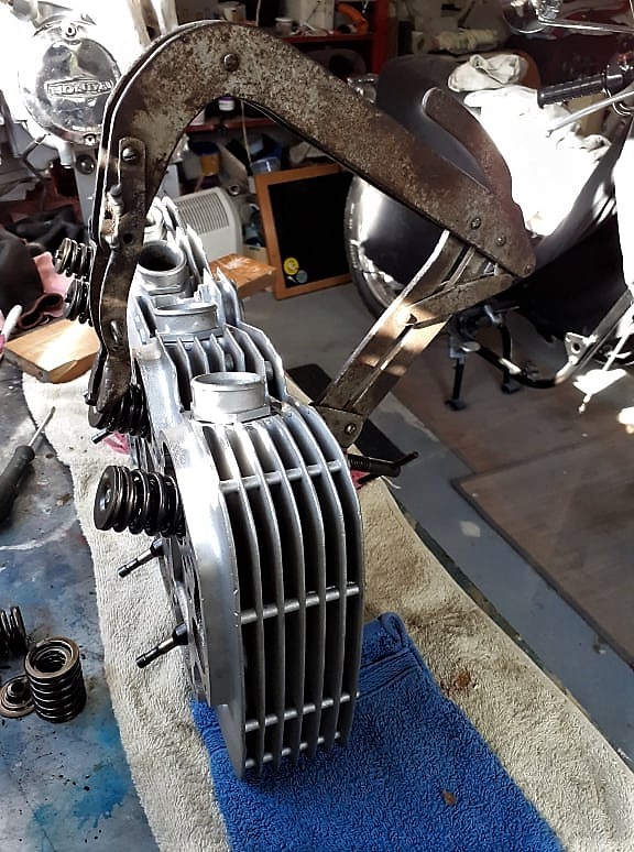

Messagepar Leenane » 23 Oct 2021, 14:54
C'est fait, une première pour moi, il faut reconnaitre qu'une fois le coup pris, ça se passe assez facilement, pourtant ça me stressait cette histoire de ressorts à compresser :roll:

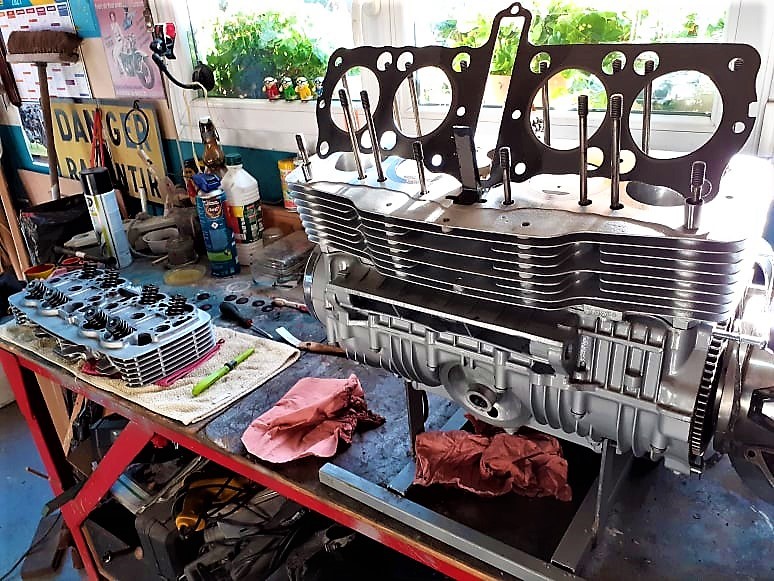

Demain, phase suivante >>> joint de culasse (dernier colis de DDMT lundi) et serrage et le moteur sera "enfin" refermé ...enfin presque :lol:
