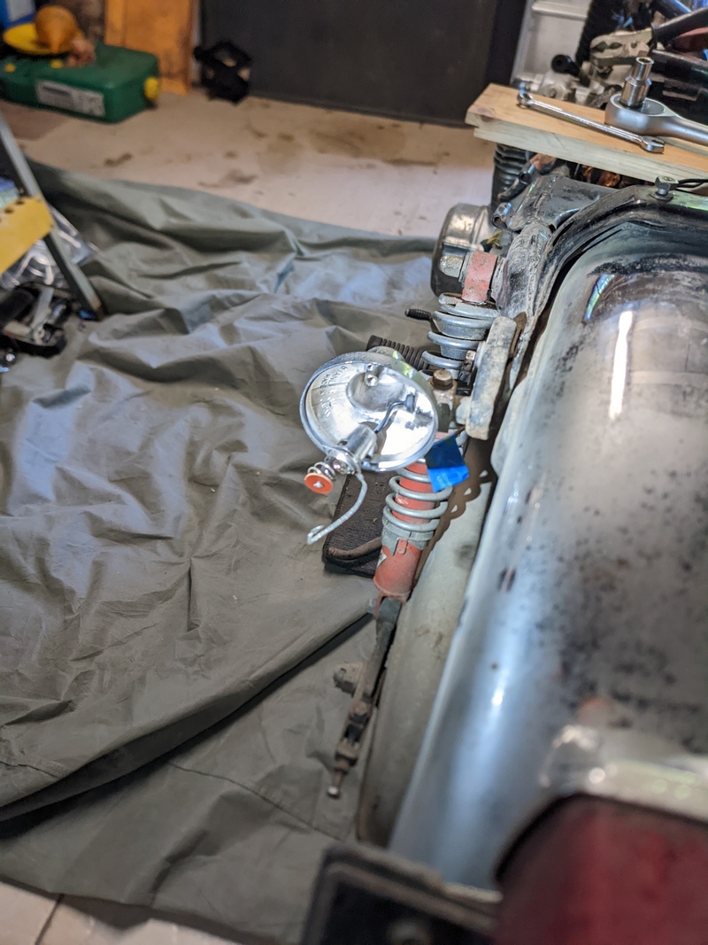

Je ne comprends pas, une photo ?
Voici une photo.
On voit que le fil est lié à un petit point qui était soudé. Il ne passait pas dans le petite plaque isolante donc j'ai dû couper. Et donc je me demandais comment refaire ça par la suite

Pour les clignotants arrières, j'ai vu qu'il existait des câbles au nombre de deux ( un pour chaque côté) qui se fixaient à l'aide d'une cosse sur la vis de serrage du clignotant et de l'autre côté sur le faisceau.

Le fil dessoudé dans ton clignotant est très probablement un fil de masse.
