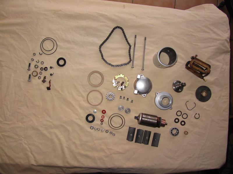

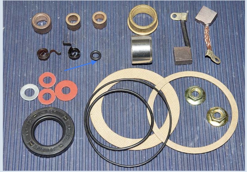

Je refais mon démarreur avec un kit complet de réparation et je ne sais pas où va ce joint ?
Peut-être sur la vis de 6 mm sur lequel se fixe le câble qui arrive du relais ?
J’ai emprunté une photo sur la restauration d’Aurélia B20 (post qui m’aide beaucoup dans ma propre restauration)

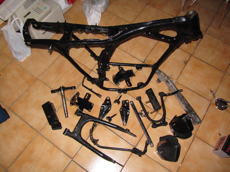

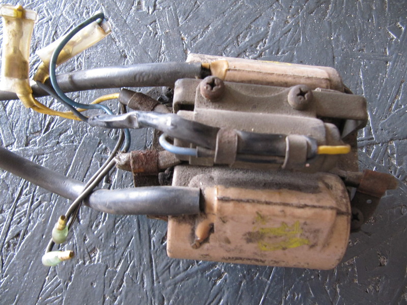

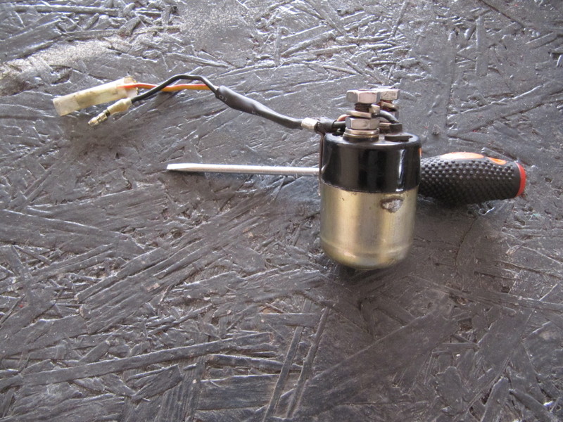

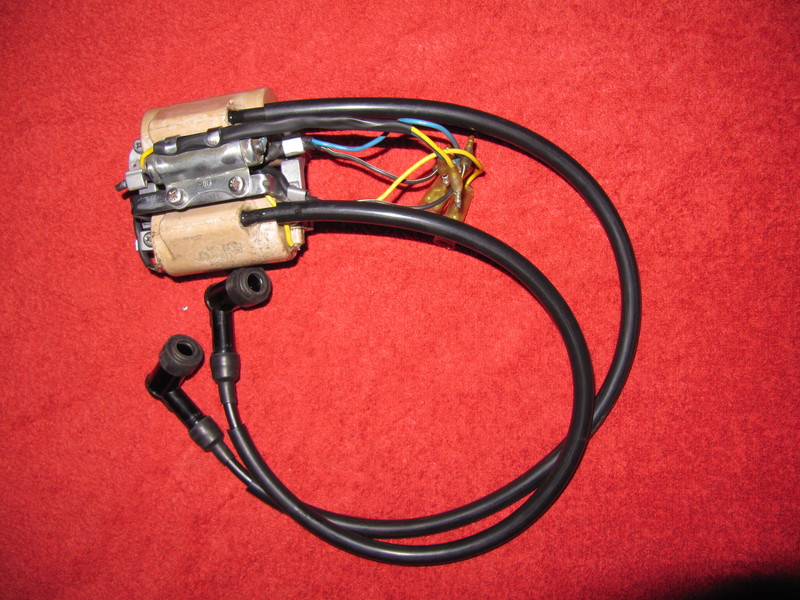

Je continue la remise en état des différents éléments :
Le démarreur qui m’a occupé un bon moment

Les bobines avec de nouveaux fils HT bien souples

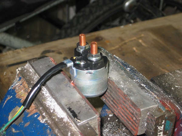

Le relais du démarreur avant-après une cure de jouvence
Demain je vais essayer d’emmener toutes les pièces du cadre au décapage chimique
- Messages : 13225
Attention avec le décapage chimique : c'est une opération par trempage, donc le produit rentre dans les tubes du cadre et ressort souvent difficilement, ça peut suinter longtemps après et bouffer la belle peinture toute neuve ...
Perso je préfère le décapage par sablage ou microbillage, en prenant soin de protéger la frappe du numéro de cadre pour ne pas l'effacer

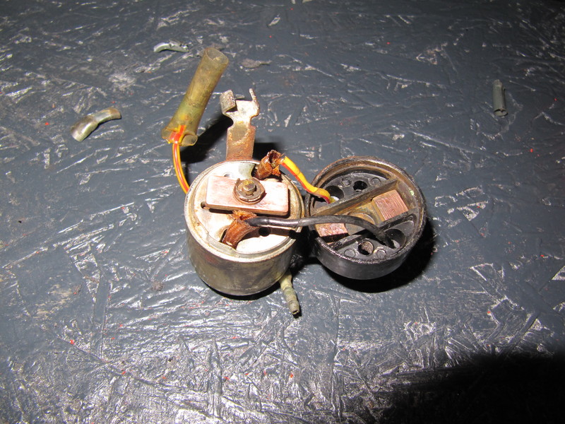

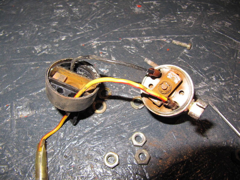

et pour le relais de démarreur , on le trouve ( trouvait ) encore en neuf.On a pas accès a l'intérieur l'électro aimant
- Messages : 7506
Sauf si le sertissage est coriace, on finit généralement par pouvoir tout mettre en pièces même si ce n'est pas toujours flagrant.
J'avais refait un relais de CBX et pour le disséquer il m'avait fallu dessouder certaines connexions.
Sur ta photo on voit le mini emboutissage (probablement un autre à 180°) qu'il faut "détordre" pour accéder aux entrailles.

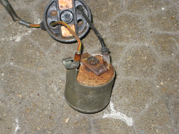

- Messages : 1701
je sais bien que ça s'ouvre.
Voici l'ancien , pas joli joli. Tout grippé par l'oxydation
- Messages : 7506
tu avais dit : "On a pas accès a l'intérieur l'électro aimant "

Aurelia B20 a écrit :Attention avec le décapage chimique : c'est une opération par trempage, donc le produit rentre dans les tubes du cadre et ressort souvent difficilement, ça peut suinter longtemps après et bouffer la belle peinture toute neuve ...![]()
Je vais demander s’il y a un bain de *neutralisant* après le décapage sinon ce sera microbillage
