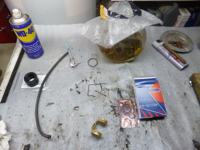

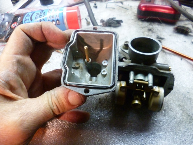

Ce matin , je me suis occupé du carbu.
Depuis quelques jours , il faisait trempette dans l'acétone.
Après l'avoir sorti de son bocal , je l'ai curé et brosser . Ensuite j'ai vérifié avec un fil " kivabien " que tous les petits conduits étaient dégagés.
Puis , je l'ai remonté avec les pièces neuves du kit de réfection.
Le carbu , est celui d'origine.
C 'est un PC 18 Référence 04A
Gicleur de ralenti : 35
Gicleur principal  : 92
Aiguille réglée au 2 ème cran.
Hauteur de cuve : 24 mm
Ensuite , j 'ai réglé la hauteur de cuve en suivant la méthode du " Saxophone Aveyronnais "  :D :D
Je souffle dans la durite d'arrivée d'essence , et je pousse le flotteur , avec une cale en bois., jusqu 'à l 'air ne passe plus .
Je règle la languette du flotteur , pour que le niveau soit à 24 mm.

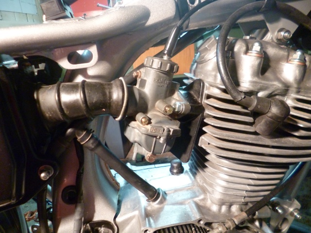

Reste plus qu ' à fermer la cuve , et remonter le carbu sur la TLs.

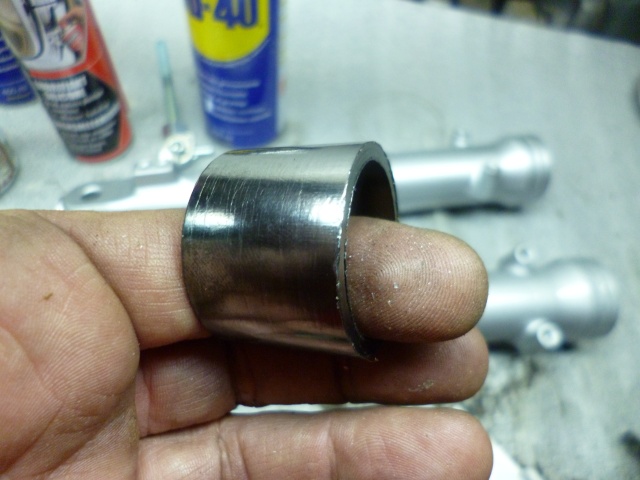

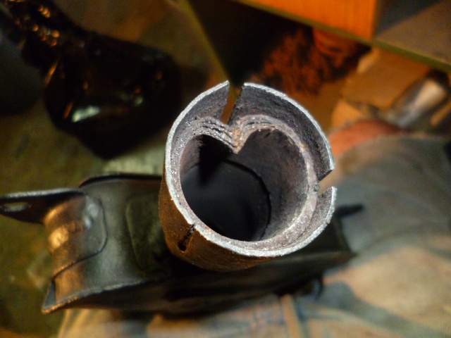

Ensuite , comme , lors des essais que j'avais fait avant de tout dépiauter , il y avait une grosse fuite à la jonction du collecteur  et du pot , j'ai viré l'ancien joint de la connexion.
je l'ai enlevé avec un petit tournevis et une pince
Le cadavre du joint:

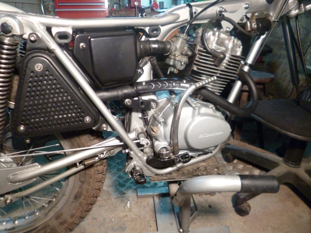

Ensuite, j'ai terminé la remise en état du pot et sa pose.
Pose d'un joint neuf , tout beau et tout brillant :
Bien sur , au moment de poser le pot , je me suis aperçu qu  'il ne passait pas avec la roue arrière en place.Image
Pour éviter de redémonter la chaîne et la roue , j'ai démonté l'amortisseur , c'est plus rapide.
Comme , je tenais à fixer le pot conformément au modèle d'origine , j 'ai fouillé un peu sur le Net , pour trouver le principe de la monte particuliére de la bride d'échappement.
Sur la TLs , la bride est fixé sur une patte , propre à la TLs.Cette patte possède un caoutchouc ou vient se clipser le cache latéral.
Après quelques recherches , je suis arrivé à mes fins.

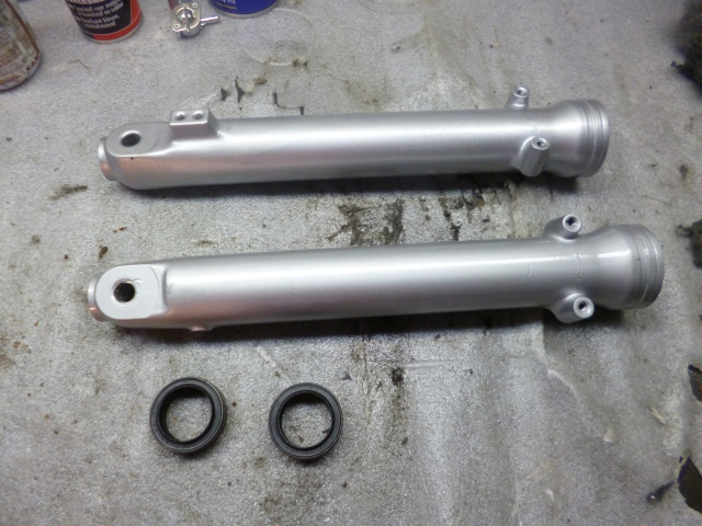

J 'ai monté mes joints spy de fourches.
Après un séjour au congélo , ils sont rentrés en place , en les poussant avec un morceau de tuyau pvc.

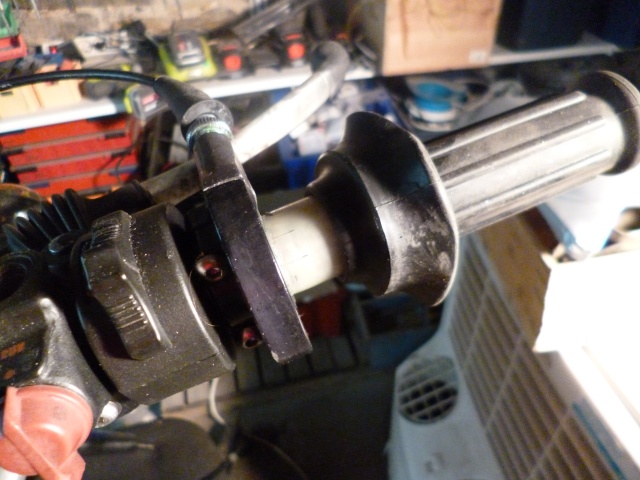

Pour terminer la matinée de bricoles , je me suis penché sur un problème que j'ai constaté après le montage du carbu.
Le genre de dysfonctionnement qui n'arrive qu ' à Papy.Image
Après vérification la poignée de gaz , ne se remet pas en position " ralenti " quand je la lâche.
J 'ai vérifié , le boisseau , son ressort , le serrage du carbu , le câble ; Tout était bon.
En examinant la poignée , je me suis aperçu que le caoutchouc fort contre la cocotte de gaz.
J 'ai fait un essai en le retroussant un peu.
Et ça marche nickel.
J 'ai détendu un peu le caoutchouc , vers l' extérieur de la machine , et passé un coup de bombe silicone sur la partie en frottement.Tout fonctionne.

Le plastique du carter latéral doit avoir chaud avec sa fixation commune avec l'échappement ?
J'ai eu le même pb avec l'accélérateur de la RD200; le caoutchouc de la poignée s'allonge et frotte sur le commodo. Truc tout bête mais c'est pas à ça qu'on pense en premier.

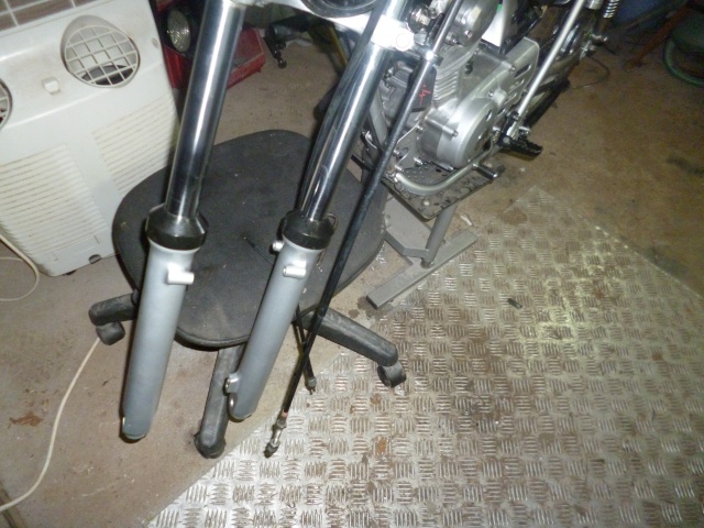

Papy Gadin a écrit :Image
Une gadinerie potentielle se cache sur cette photo.
Saurez-vous la trouver ?
Messages : 13257
Re: La 125 TLs de Papy
Messagepar Aurelia B20 » 24 Jan 2020, 13:06
Le briquet à côté du pot plein d'acétone .... :cry: :cry:
Messages : 1864
Messagepar Dominique » 24 Jan 2020, 13:40
Thierry84 a écrit :Une gadinerie potentielle se cache sur cette photo. Saurez-vous la trouver ?
Ho si elle se cache, c'est sans doute en dessous, et donc qu'il y a probablement un tabouret à 3 pieds sous le plateau qui rend le tout un peu en sursis :lol:

Soyez rassurés. :lol:
Papy n'a pas foutu le feu à la cave de Mamy.
J 'allume mon cigare qu'en sortant de la cave.
Et le tabouret à 3 pieds n'est pas tombé.
Un jour , si vous insistez, je vous dévoilerais Le Dossier Secret des gadineries de Papy :oops:
Cette semaine , j'ai enfin , réussi peindre mon carter d 'embrayage et le fourreau de fourche , qui me donnaient soucis.

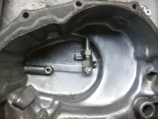

Montage de la commande d'embrayage:
Après , avoir monté le joint spy du kick , montage du carter sur la moto.

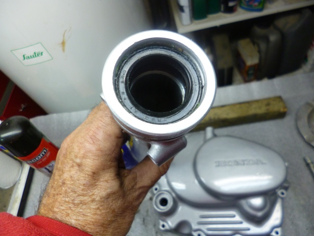

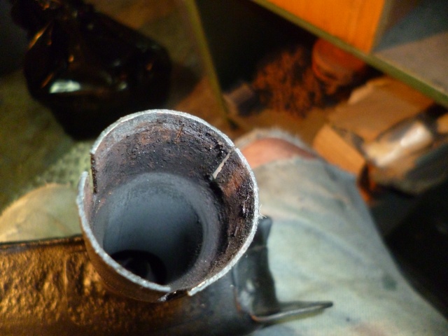

Et pose des fourreaux de fourche.
Avec , toujours le petit problème de la vis BTR , qui refuse de se serrer. parce que le tube de verrouillage , tourne avec elle.Image
Dés que Mamy aura terminé son ménage , je vais lui chouraver son balai , et il me servira à bloquer le tube facétieux
