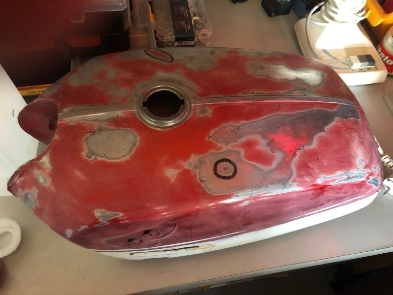

Pour l'instant j'en suis à la phase dérouillage phosphatant avec eau chaude après avoir complètement dégraissé le réservoir à l'acétone et au dégraissant pour frein plus soufflage.
Réservoir plein !
Je me prépare à une semaine chargée entre le mastic, le ponçage, l'apprêt, le candy R4C, le blanc RAL9001, le ponçage, le vernis, le ponçage, le vernis, j'espère que je vais réussir cette première candy bicolore sinon le fiston va m'en vouloir ! :roll:

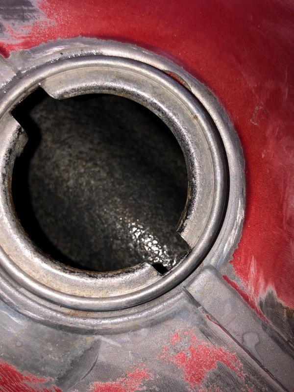

Messagepar SPEEDYJLO » 31 Juil 2022, 10:17
Premier dérouillage réussi avec quand même pas mal de morceaux de rouille mais pas épais,
ça reste superficiel et c'est déjà gris au lieu de rouille!
Je viens juste d'attaquer le deuxième dérouillage phosphatant pour fixer définitivement toute reprise d'oxydation avant résinage ! :|
