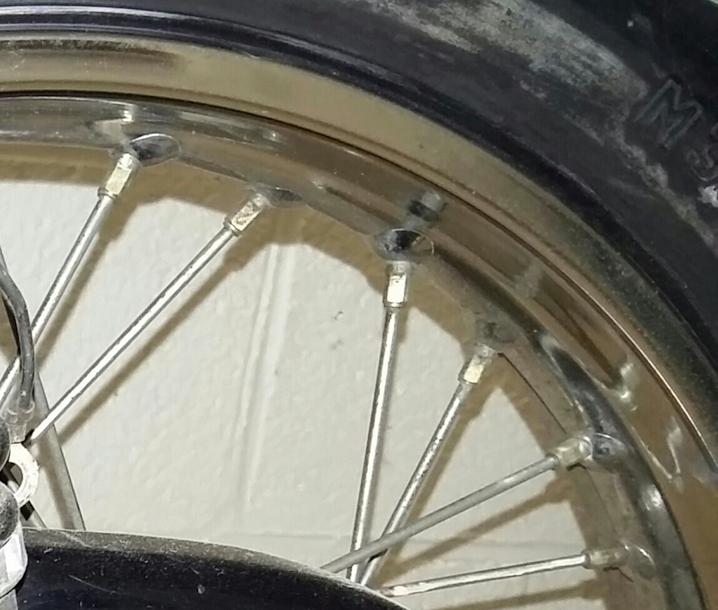

Bonjour à tous , encore merci pour vos conseils et tous vos commentaires sympas concernant l'état de la cb ,
Je vous envoie une petite photo pour vous montrer l'état des rayons de la roue arrière, ils sont en l'état a l'achat , rien de frotté pour l'instant !
Comme vous pouvez le constater ils sont super bien déjà comme ça!

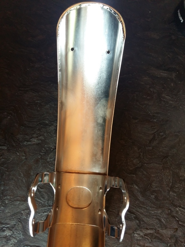

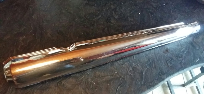

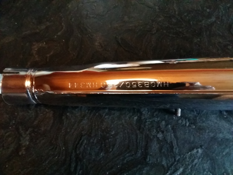

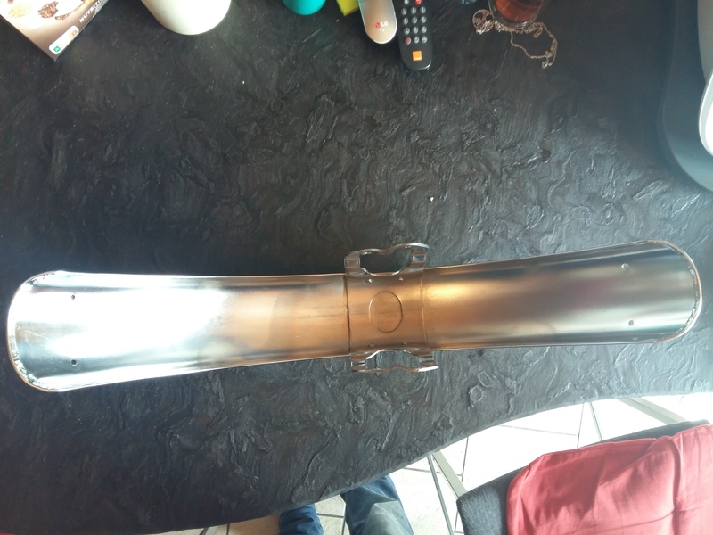

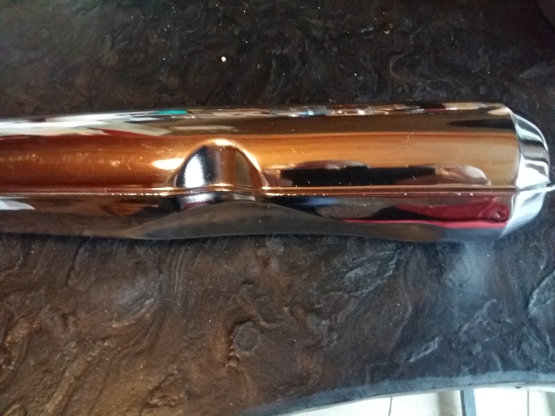

Re: Remise en route cb 350 k4 1973 apres une longue immobilisation

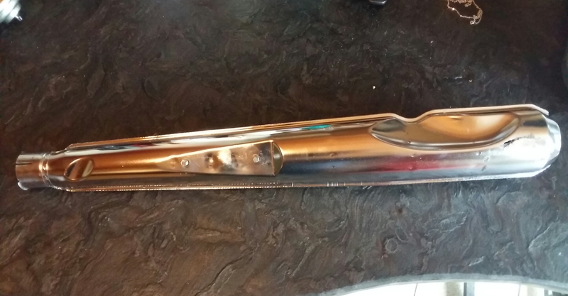

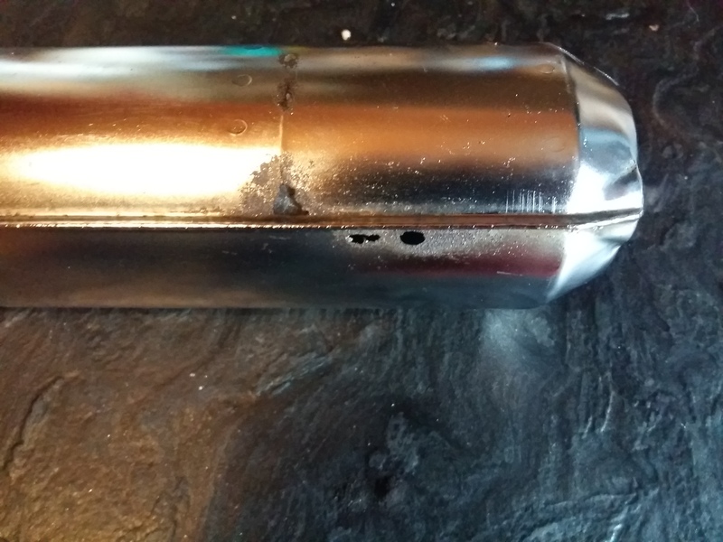

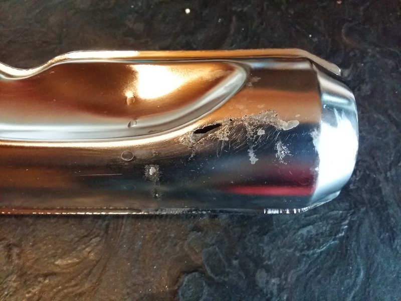

Voilà pour les photos du silencieux , et rappelez vous qu'il sagit du meilleur
Les dégâts sont surtout à l'arrière et dessous , quand il est sur la moto c'est pas trop voyant
La qualité des photos n'est pas top , elles sont prise avec mon gsm , et la brillance du pot n'aide pas à la mise au point je pense
- Messages : 4976
Les miens étaient quasi tous comme ça. Un peu de soudure à froid et ça tient bien en attendant d'en trouver des beaux (ce qui n'existe pas
) ou des refabrications quand une série est relancée : voir chez Vintage Bike Company ou moto Kristen.
Plus on en voit de ta moto, plus elle est belle !
alain2933 a écrit :Les miens étaient quasi tous comme ça. Un peu de soudure à froid et ça tient bien en attendant d'en trouver des beaux (ce qui n'existe pas) ou des refabrications quand une série est relancée : voir chez Vintage Bike Company ou moto Kristen.
J'avais pensé nettoyer le mieux possible avec un petit disque sur une dremel puis étamer et poncer très fin puis lustrer un max
Merci pour ton commentaire

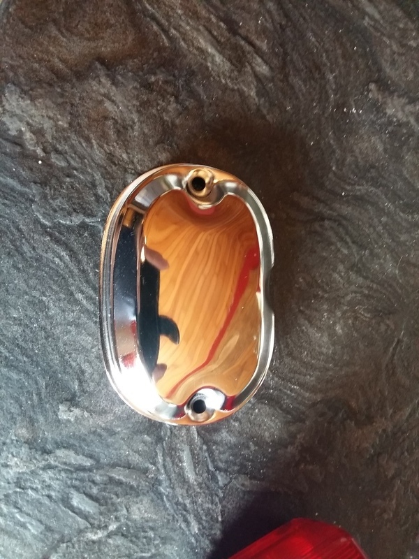

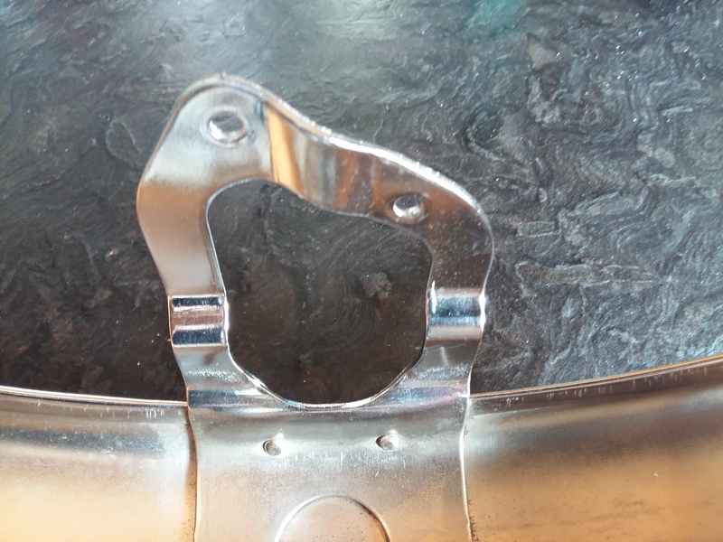

c'est pas méchant méchant les trous de ton silencieux,ça doit pouvoir de réparer non??
l'intérieur du garde boue est à l'image du reste de la moto, tu as fait une belle affaire.
tu vas me dire que je suis curieux, t'es pas obligé de me répondre, et je comprendrais, mais tu l'as touchée à combien ta moto
- Messages : 7554
PHILBOIS a écrit :c'est pas méchant méchant les trous de ton silencieux, ça doit pouvoir de réparer non??
Les diverses chicanes gênent l'évacuation de la condensation qui stagne en partie basse et une corrosion perforante se propage depuis l'intérieur.
Une vue de l'intérieur d'un pot de 125 CG conçu sur le même principe par le même fabriquant :
Quand des trous apparaissent c'est que le métal sous le chrome part en miettes. Une rustine permet de gagner du temps en attendant mieux.
