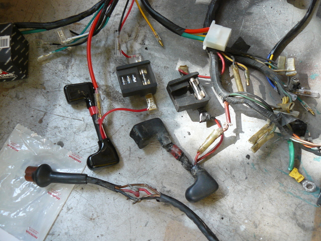

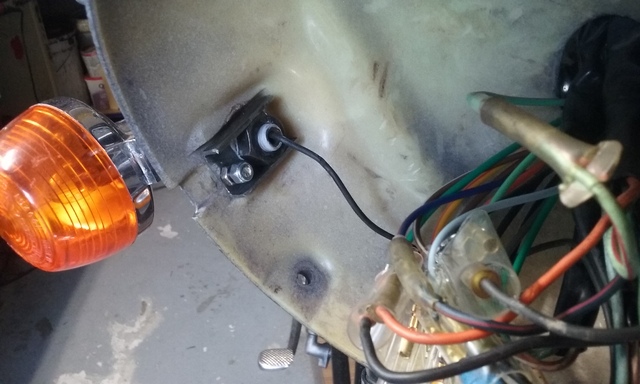

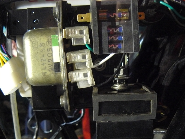

Après une pause de quelques mois je reprends mon récit ....
Autre point qui posais problème sur cette acquisition c'était la partie électrique !
- pas de mise à la masse pour les 4 cligno
- contacteur clé déplacé
- boite fusible HS
- Câbles coupés à différents endroits et rafistolés au chatterton quand ce n'était avec des dominos ménagers (?!)
Donc, achat d'un faisceau neuf, fabrication des pattes intérieures du phare, et merci au généreux donateur pour les pattes arrières de cligno.
Ensuite plongée ou plutôt immersion dans le plan (heureusement en couleurs) et mise en place ....
Il me manquait les pattes arrières et avant des cligno:
- boite fusible HS
