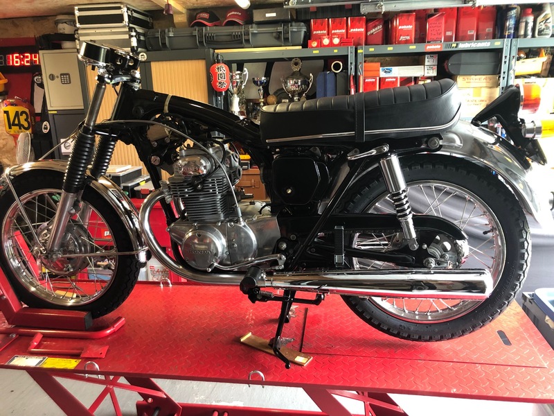

Je suis de près la restauration de la 350 de NUAGE71 et je rencontre exactement les mêmes problèmes que lui avec les pots neufs en refabrication, ça tombe pas vraiment juste et il faut jongler et les colliers sont contraignants mais on y arrive quand même, ouf !
J'ai encore pas mal de choses à monter pour que le circuit électrique puisse fonctionner impeccablement, ensuite ne pas oublier de mettre l'huile à niveau, je vais utiliser une semi-minérale en 10W40 pour le rodage et j'analyserai alors l'huile après 500 kms pour savoir laquelle mettre ensuite, si je peux j'enverrais une fiole à mes potes du laboratoire PAKELO en Italie afin qu'ils l'analysent avec le microscope électronique, le chromatographe à phase gazeuse et le spectromètre de masse, ET Là on est sûr de ce qui se passe réellement dans le moteur et on peut alors adapter et concocter une huile spécifique à ce moteur !

Cet après midi, remontage des carbus en espérant que tout fonctionnera bien au démarrage prévu la semaine prochaine si tout va bien !

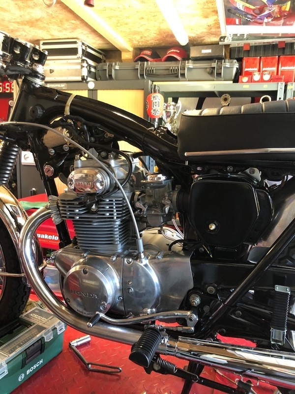

Aujourd'hui remplissage de l'huile et contrôle, finition du faisceau électrique, réglage du contacteur de point mort (très encrassé au point de contact, un papier 600 a redonné le doré sur le contact et le voyant est réapparu !
) réglage de la garde d'embrayage et vérification du démarreur sans essence : Bilan :
- le moteur tourne super rond au démarreur et l'huile monte.
- Tout le faisceau fonctionne bien ( klaxon, démarreur, feu AR, feu stop, Code, Phare, veilleuse parking, clignotants, bougies avec étincelles bleues, allumage des compteurs) sauf le compte tour qui semble être optimiste car il monte à 12000 tours juste avec le démarreur !
Je vais donc le changer par un autre que j'ai !
Donc mise en place du réservoir suspendu avec robinet et alimentation des 2 carbus et essai de démarrage :
Elle part du premier coup et semble tourner rond mais immédiatement je m'aperçois qu'elle n'est que sur un cylindre et que le C1 est froid alors que le C2 chauffe et entraine le moteur tout seul.
Donc demain matin, vérification des remplissages de cuves avec mesure des volumes CARB1 et CARB2 pour comparer si quelque chose cloche car tout nous fait penser que l'alimentation en essence du C1 est faiblarde voire inexistante, si la mesure des volumes de cuves est identique, alors démontage du CARB1 et vérifications.
Globalement je suis quand même satisfait d'entendre le moteur tourner relativement rond même sur un seul cylindre.
AFFAIRE A SUIVRE !
