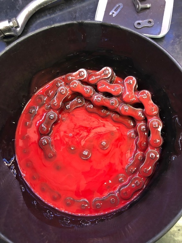

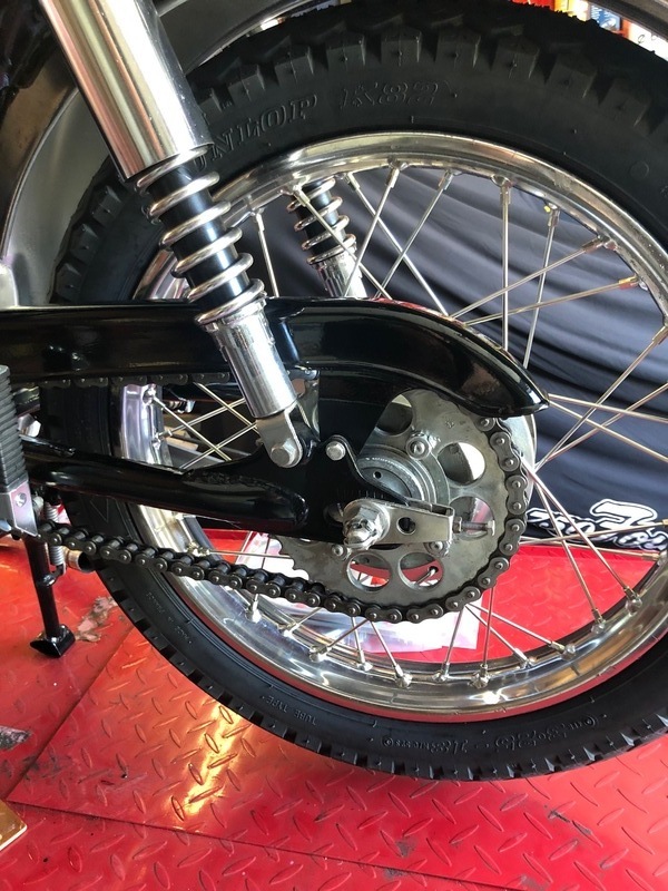

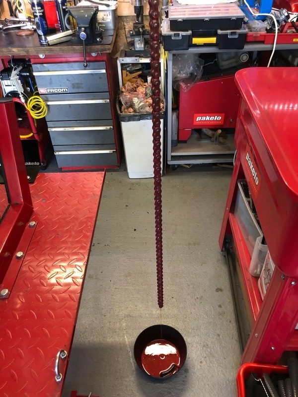

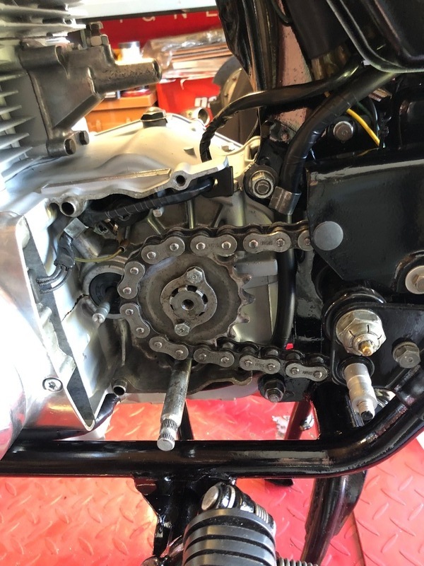

Aujourd'hui j'ai attaqué le nettoyage de la chaine de transmission qui était sale mais en très bon état ( aucun point dur et un arc très raisonnable), je l'ai passé directement dans la fontaine de nettoyage, puis séchage à l'air, puis dégraissant freins en bombe et séchage à l'air et enfin trempage dans de l'huile Synthétique anti-bruit et inusable en 75W250 (
) créée spécialement pour les ponts à cardans fermés à vie !
1H de trempage pour que ça pénètre, puis chaine suspendue montée à 100°C avec un décapeur thermique pour que l'huile pénètre encore mieux et se fixe au métal et surtout que l'excédent coule, ensuite essuyage tissu coton et air, puis montage sur la moto et enfin graissage externe pour les dents en graisse PTFE anti-poussière !

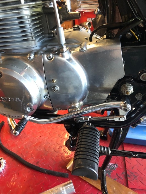

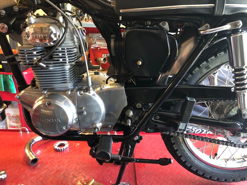

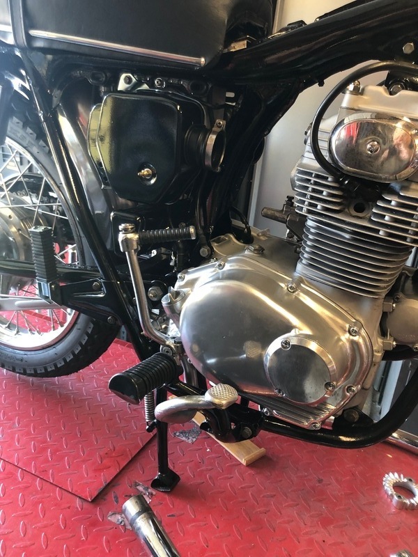

Ensuite remontage du carter, du Kick et du sélecteur de vitesse neuf, ça avance !
C'est tout pour aujourd'hui, prochaine étape en fin de semaine : les pots !

Je connaissais le coup du trempage dans du suif pour faire durer les chaînes dans les années 50 et 60 mais je ne savais pas que la pratique perdurait.
Mais une question me vient à l’esprit : tu fais un trempage à froid dans l’huile puis tu chauffes celle ci après pour que ça pénètre mieux. Mais pourquoi ne pas chauffer directement l’huile à 100 degrés , ou encore plonger la chaîne chauffée dans l’huile froide ?
- Messages : 6914
Imprégner la chaîne OK mais est ce que ça reste du lubrifiant au fil des KM pour que la chaîne ne bouffe pas les pignons, c'est une des problèmes le plus important, on l'exemple avec les chaîne à joint torique qui doivent être lubrifiées pour ne pas user les pignons sinon les pignons usés massacrent la chaîne, lubrifié une chaîne a joint torique peut faire 40/50000 km .
- SPEEDYJLO
- Messages : 1596
Mathieu, en fait c'est pour des raisons pratiques tout simplement car cette huile rouge en W250 est très odorante et quand on la chauffe dans un récipient métallique, l'odeur est vraiment dure à supporter, c'est pourquoi j'utilise le décapeur soufflant en direction de la porte de garage pour éviter ce désagrément, par contre l'huile adhère mieux à chaud (un peu comme le suif) et elle est indestructible celle-là !
Jacky, je suis d'accord avec toi et cette huile à la particularité de bien pénétrer dans les maillons et d'y adhérer fortement mais elle va forcément diminuer dans le temps, c'est pourquoi comme je l'ai dit en fin de post, j'ajoute à la fin, du lubrifiant au TEFLON PTFE anti-poussière en bombe afin de bien graisser les maillons en externe et j'y reviendrai régulièrement tous les 500 à 1000 kms avec un petit coup de bombe.
