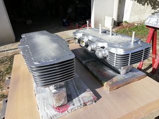

Leenane a écrit ::shock:Tu l'as entièrement sablé ? même les parties chromées ........
Oui, le couvercle d'allumage on dirait !

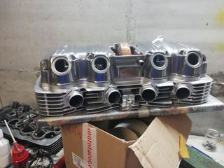

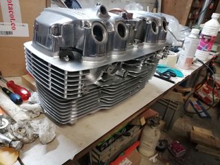

Tu es bon pour polir/vernir le couvre-culasse et ses éléments, pour le couvercle d'allumage ça sera moins cher d'en monter un neuf, qu'zs tu utilisé comme peinture pour le moteur ? La même pour les carters et le bloc cylindres/culasse ?

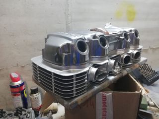

Oui le couvre culasse a été poli et recouvert du verni pour alu de chez restom.

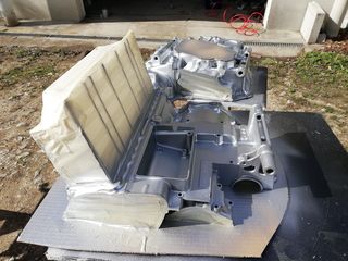

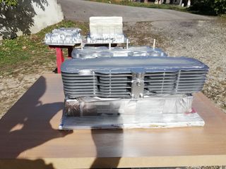

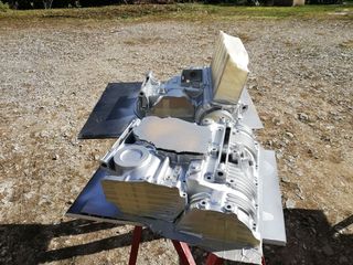

Voici des images des pièces peintes
La peinture je l'ai achetée sur eBay
https://www.ebay.fr/itm/364015680246?hash=item54c1067af6:g:IKgAAMXQ8OdRLKZ9
Le couvercle d'allumage, c'était un vieux cabossé

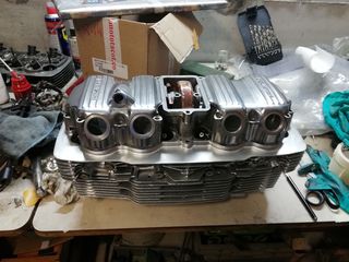

Encore quelques images

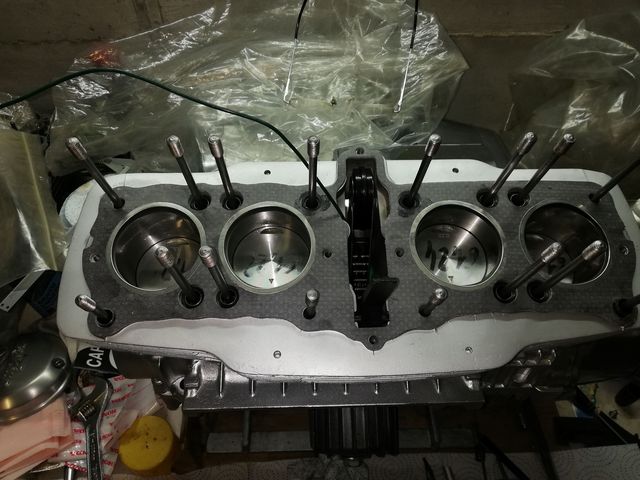

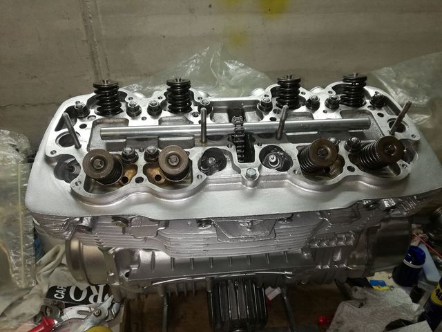

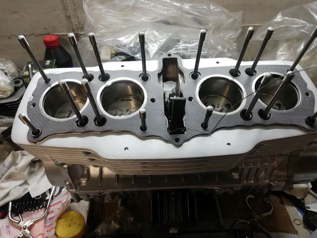

Bonjour, ça y est. Je viens de revérifier le joint d'embase, le tendeur de chaîne, tout est ok, je descends le cylindre, et là il va jusqu'au fond
Super
À la suite je mets joint de culasse, tous les petits joints et pions de centrage, puis la culasse
Et je serre toutes les visses par 1/4 de tour et dans l'ordre comme indiqué dans la RTM jusqu'au couple de 25 NM.
Maintenant laisser reposer le tout pendant 3 jours avant de resserrer la culasse comme DIALMAX me l'a expliqué
Super

Super, beau boulot bien propre, mais on ne saura pas ce qui empêchait le bloc-cylindres de descendre complètement !
- Messages : 1706
Re: Restauration de ma K2 de 1973
Avant de resserrer , faut pas desserrer ?
