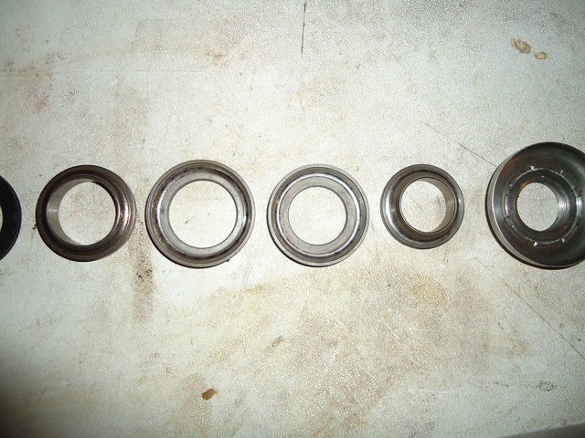

Sinon j'ai démonté la direction, j'avais un point dur. Vu la photo des cuvettes ci-dessous est ce qu'il faut que je les remplace par des roulements coniques (les billes sont en bon état)?
Si oui est ce que quelqu'un a les références des roulements à commander chez 123? Merci
- Messages : 1070
- LOCALISATION : Rhone
Re: Restauration K7
Moi sur mes hondajeremonte toujours Le système cônes et cuvettes d’origine
