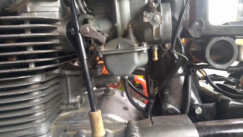

Alain, je te dois une photo de cuve de carbus, j'ai pas oublié.
(J'ai juste oublié de faire la photo, et vu qu'il fait froid, en ce moment la moto reste sous sa couverture dans le garage...)

La photo c'était juste pour t'éviter des démontages répétés, fastidieux et inutiles...
Alors je t'en mets une des carbus à cuve "plate" sans trop plein. Si tu as les mêmes avec des flotteurs ronds ça ne fonctionnera pas, ils sont inréglables parce qu'ils touchent le fond et du coup, le mécano avec
